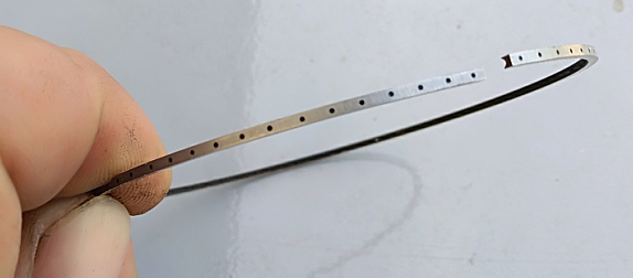

Так к слову. Разобрали А4 ТФСИ 180т. Что-то пошло не так с маслом.

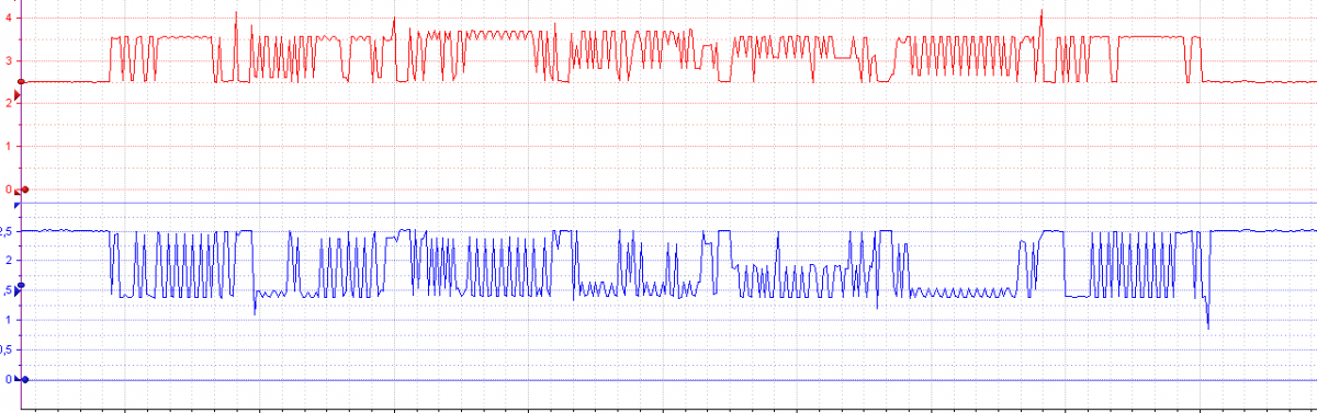

Что может в нём нравиться, хай и лоу должны быть симметричны, ты видишь симметричность сигналов?
1.8 был в руках у нищеброда, который при повышенном расходе масла, лил туда хэр знает что. Замена поршневой, плюс по обстоятельствам вскрытия. Накажи его по полной Петя, он этого заслуживает.
Осцилл е при чем. Это кан чудит.Так вот мне шина сразу и не понравилась, снимал на разъёме как с одетой так и со снятой фишкой. Значит это в коробан такой кан залетает. Но может он не симметричен потому что коробан не в эфире?
    Вот пакет кана расширенно.  Кстати у меня  рядом есть такой Гольф, такой же 1,4 и DSG,наверное дерну я его и посмотрю как изменяется синхронность  шины с коробкой и без.

Не братан)))... КЭН где не смотри, везде одинаковый. Разницы нет, смотришь возле коробки, абс или моторника.
Симметричность хай и лоу полная. Это точно у тебя осцил пиз.дит.
Описаться можно глядя на твои картинки)))
Изменено пользователем shpuntik 2
Завтра сниму на гольфе 6, всегда было симетрично, зуб даю.Это что-то в тачке не то . Мы с этим осцилом такие горы брали, всегда всё ровненько было.Завтра всё сниму.
Так напиши, что за ослик? А вообще очень похоже, что где-то кан присел на массу, или что-то подобное. Могу посоветовать отключать блоки по одному, пока хайло вровень не встанет. Ах да. Возможно трансивер где-то. Отключи дсг - смотри кан. И выложи сюда

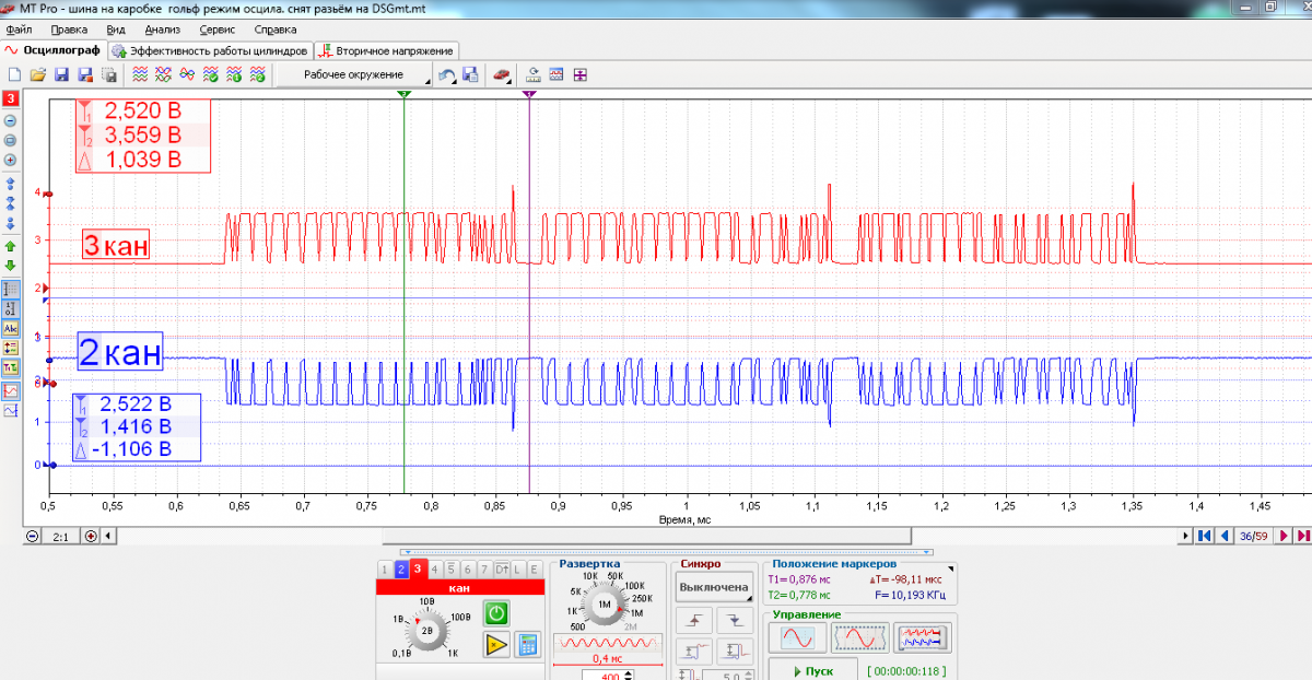

Имею сказать, ошибочка вышла. Осцил не при чем, я долб....б. Была маленькая частота дискритизации. Сегодня Гольф с такой же коробкой, пробег 190 мотор 1,4 ТСИ,  пока всё работает, подключаю вижу такой же КАН, и тут понимаю, не хватает частоты. в общем шина была нормальная, и осцил нормальный, и ошибок по шине нет (про Ауди я имею ввиду) прочто мехатрон живет своей жизнью.
 Вот кан с Гольфа снят,всё синхронно   Игорь спасибо.
