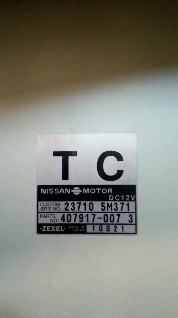

Опубликовано 24 апреля, 20196 г. comment_1185096 Приветствую форумчане, 2 день уже пытаюсь победить данный авто не выходит на диагностику по OBD2. Все сканеры уже перепробовал, может на данный блок у кого расспиновка есть хочу на столе попробовать его почитать... Или может кто к такому блоку по obd2 подключался скажите каким сканером его почитать можно... Пробовал этими сканерами не видят его ELM327 usb, K-line, K-CAN, AD310 OBD2/EOBD+CAN, delphi ds150e, Launch X431 pro3. Самодиагностика работает. На разъёме obd2 все провода целые, что то блокирует подключение. ЭБУ ТС Nissan Motor CUSTOM-ER'S NO. 23710 5M371 PARTS NO. 407917-007 3 MADE IN JAPAN 18821 Изменено 24 апреля, 20196 г. пользователем nbghost Ссылка на комментарий https://www.auto-bk.ru/forum/topic/91479-nissan-sunny-ex-saloon-%D0%B4%D0%B8%D0%B7%D0%B5%D0%BB%D1%8C-%D0%B1%D0%BB%D0%BE%D0%BA-%D0%BD%D0%B5-%D0%B2%D1%8B%D1%85%D0%BE%D0%B4%D0%B8%D1%82-%D0%BD%D0%B0-%D1%81%D0%B2%D1%8F%D0%B7%D1%8C/ Поделиться на другие сайты Поделиться Поделиться сообщением

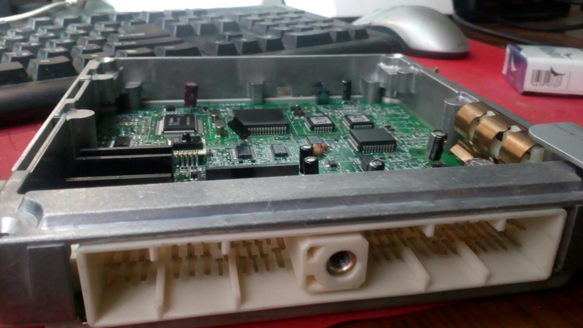

Опубликовано 24 апреля, 20196 г. Автор comment_1185111 Блин я так понимаю блок почитать не получится судя по этой теме только выпаивать и шить.. Ссылка на комментарий https://www.auto-bk.ru/forum/topic/91479-nissan-sunny-ex-saloon-%D0%B4%D0%B8%D0%B7%D0%B5%D0%BB%D1%8C-%D0%B1%D0%BB%D0%BE%D0%BA-%D0%BD%D0%B5-%D0%B2%D1%8B%D1%85%D0%BE%D0%B4%D0%B8%D1%82-%D0%BD%D0%B0-%D1%81%D0%B2%D1%8F%D0%B7%D1%8C/#findComment-1185111 Поделиться на другие сайты Поделиться Поделиться сообщением
Опубликовано 24 апреля, 20196 г. comment_1185112 Блин я так понимаю блок почитать не получится судя по этой теме только выпаивать и шить.. да там 2 флешки even и odd 29f1001. а диагностировать консалтом Изменено 24 апреля, 20196 г. пользователем 4sty Ссылка на комментарий https://www.auto-bk.ru/forum/topic/91479-nissan-sunny-ex-saloon-%D0%B4%D0%B8%D0%B7%D0%B5%D0%BB%D1%8C-%D0%B1%D0%BB%D0%BE%D0%BA-%D0%BD%D0%B5-%D0%B2%D1%8B%D1%85%D0%BE%D0%B4%D0%B8%D1%82-%D0%BD%D0%B0-%D1%81%D0%B2%D1%8F%D0%B7%D1%8C/#findComment-1185112 Поделиться на другие сайты Поделиться Поделиться сообщением
Опубликовано 24 апреля, 20196 г. comment_1185118 Диагноза у этого ЕСМ по К-Line. Лично подключался Carman и Consult не понадобился. Ссылка на комментарий https://www.auto-bk.ru/forum/topic/91479-nissan-sunny-ex-saloon-%D0%B4%D0%B8%D0%B7%D0%B5%D0%BB%D1%8C-%D0%B1%D0%BB%D0%BE%D0%BA-%D0%BD%D0%B5-%D0%B2%D1%8B%D1%85%D0%BE%D0%B4%D0%B8%D1%82-%D0%BD%D0%B0-%D1%81%D0%B2%D1%8F%D0%B7%D1%8C/#findComment-1185118 Поделиться на другие сайты Поделиться Поделиться сообщением
