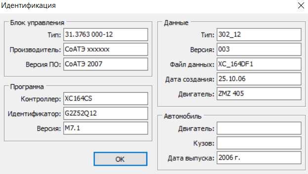

что можно поставить на 302.3763.000-03? , родная G2Z62Q03 чтоб без ДК.
g2z62q03.rar
Изменено пользователем ivanfedorov

На Газели постоянно накрываеться ДК 31.3763 000-10 G2Z52Q10 еть прошивка без ДК заранее спасибо
Сток без ДК
G2Z52Q10.rar
Изменено пользователем vista
