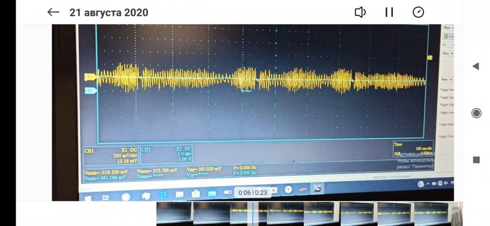

Смотрите осциллографом дпкв-дпрв
Порой новый не значит рабочий
Как тогда визуально распыл форсунок идет?И распредвал ни причем, будет дольше крутить , но заведет.С веревки есть возможность завести?
Осцилографом вот что получилось, какой то сигнал не стабильный и со старым и с новым дпкв тоже самое. Визуально Распыл равномерным факелом. Со снятым разъемом дпрв распыла нет. С веревкой не вариант там акпп
