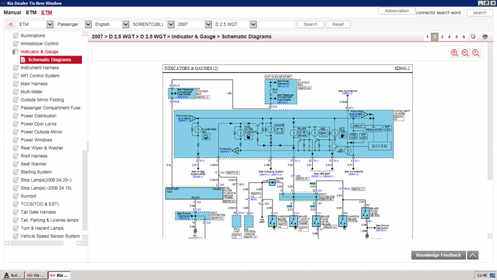

НА схеме, как и говорил, ручник (если бы забыли подключить - пофиг) и уровень тормозной жидкости. И, если верить схеме, если зарядки не будет, брейк будет тоже светится

Посмотрите внимательно схему. На дизеле есть нюансы в отличии от бензина.

Приборку отцепи (именно отцепи) и посмотри что конкретно приходит на этот провод, пропадает ли минус при опускании ручника.
вот этот ключ если пробьет, тоже будет всегда Brake светиться. Тебе просто нужно отделить мух от котлет. Либо в приборку приходит не правильно, либо дело в самой приборке

диод там стоял чтобы от приборки отвязать. Чтобы когда заглушено адекватно концевик ручника сигналка отрабатывала. Если в приборку сигнал приходит адекватно, значит вскрывай приборку, там что-то произошло . Отследи еще тот ключ который на схеме я обвел
