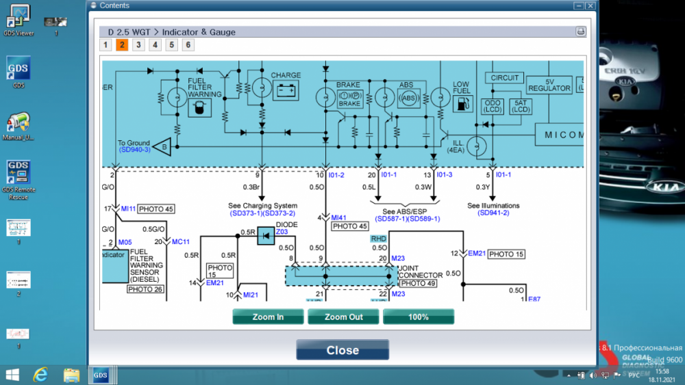

Опубликовано 18 ноября, 20214 г. comment_1257263 Что Вы все пальцем в небо? Возьмите мультиметр и согласно схеме определите канал с которого идет сигнал на включение лампы. Ссылка на комментарий https://www.auto-bk.ru/forum/topic/99097-kia-sorento-2007-%D0%B3-%D0%B3%D0%BE%D1%80%D0%B8%D1%82-breake-%D0%BF%D0%BE%D1%81%D1%82%D0%BE%D1%8F%D0%BD%D0%BD%D0%BE/page/2/#findComment-1257263 Поделиться на другие сайты Поделиться Поделиться сообщением
Опубликовано 18 ноября, 20214 г. Автор comment_1257268 Там минусовой сигнал должен идти в приборка оранжевый цвет правильно? Я контрольные лампы один конец ставляю плюсы второй конец подключаю оранжевый проводку возле штекером приборки, поднимаю ручник контролька загарается отпускаю патухнит, штекер которые стоит вакумнику подключаю минус контрольные загорается Ссылка на комментарий https://www.auto-bk.ru/forum/topic/99097-kia-sorento-2007-%D0%B3-%D0%B3%D0%BE%D1%80%D0%B8%D1%82-breake-%D0%BF%D0%BE%D1%81%D1%82%D0%BE%D1%8F%D0%BD%D0%BD%D0%BE/page/2/#findComment-1257268 Поделиться на другие сайты Поделиться Поделиться сообщением

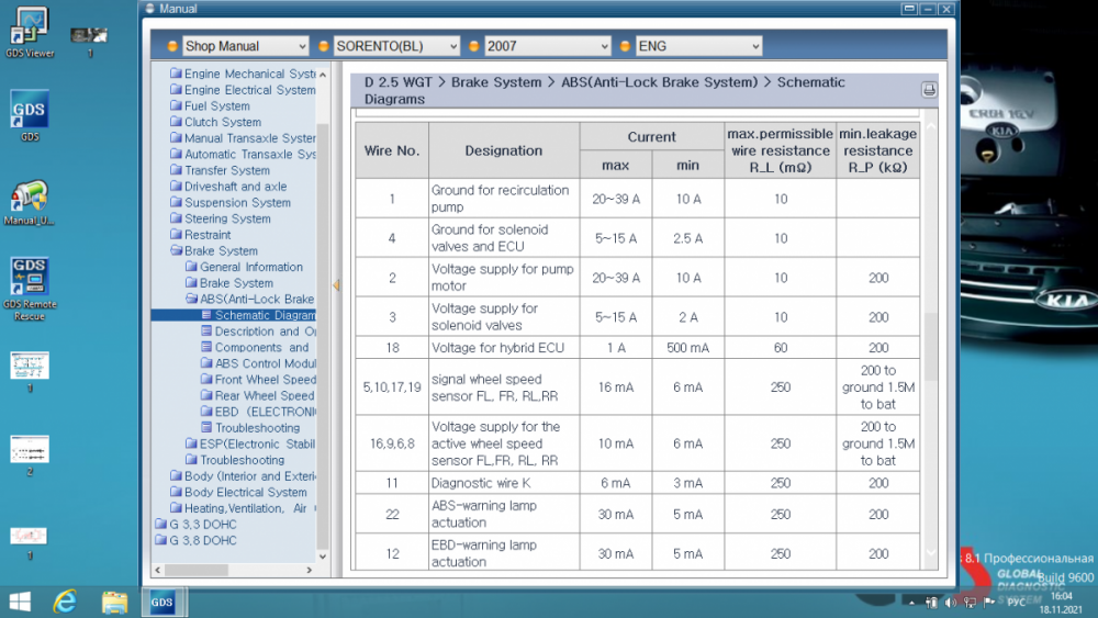

Опубликовано 18 ноября, 20214 г. comment_1257272 Если на 9 и 10 ногах корпуса нет смотрим 20ю. для аналога берем 13 ногу лампы ABS Ссылка на комментарий https://www.auto-bk.ru/forum/topic/99097-kia-sorento-2007-%D0%B3-%D0%B3%D0%BE%D1%80%D0%B8%D1%82-breake-%D0%BF%D0%BE%D1%81%D1%82%D0%BE%D1%8F%D0%BD%D0%BD%D0%BE/page/2/#findComment-1257272 Поделиться на другие сайты Поделиться Поделиться сообщением
