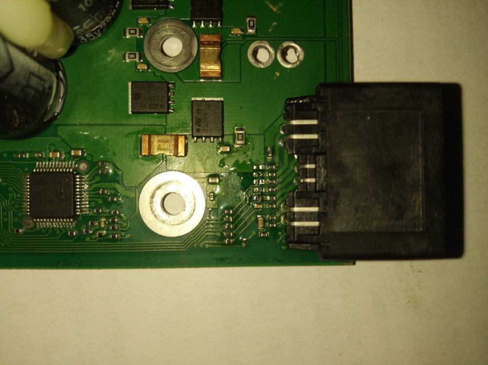

  2. Всем доброго времени суток! Принесли блок ЭУР 552.3763.01 от гранты FL, после кривых ручек. Помогите пожалуйста опознать номиналы шести конденсаторов (второй ряд от разъёма). Заранее огромное спасибо)
  3. Всем огромное спасибо за помощь! Часы пересчитали,тему можно закрыть)
