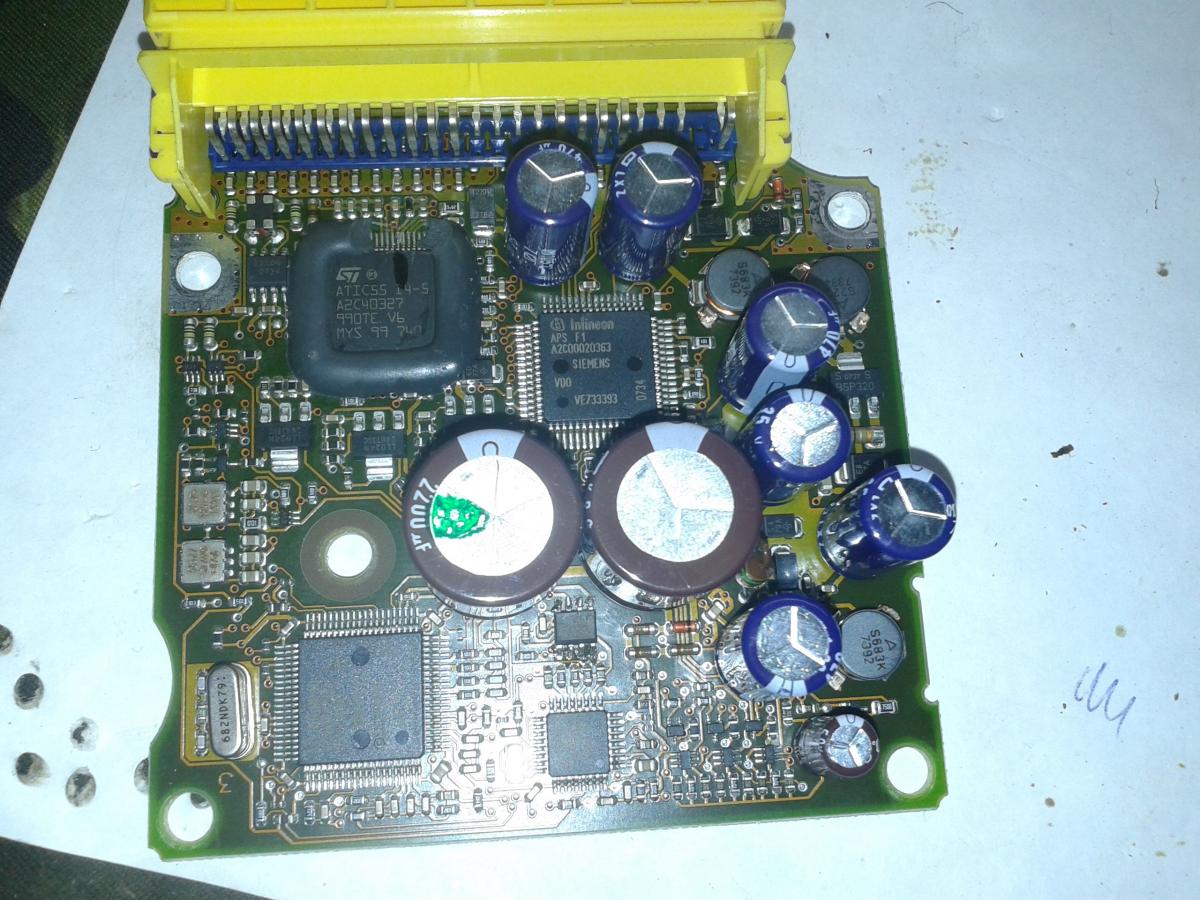

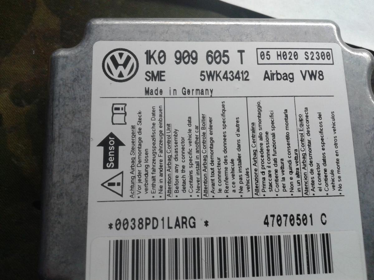

  20. Мужики подкиньте дампик пустой комплектиции.Закинул фото.До этого места звонится провод датчика удара.
  21. Всем привет. Приехала машинка с ошибкой 01639-Датчик удара задней боковой подушки безопасности со стороны переднего пассажира. Датчик менял местами с левой стороны на правую,без результата,ошибка остается.Прозвонил проводку до блока srs все в порядке. Внутри блока подозрительного ни чего не увидел.Дамп считал вроде адекватный. Подскажите куда еще обратить внимание или сразу блок под замену. Возможно есть у кого дампик от пустой комплектации,без боковых подушек.Для проб. 1K0 909 605 T SME 5WK43412 AIRBAG vw8 JETA_SRS_95160_1K0 909 605 T.rar
