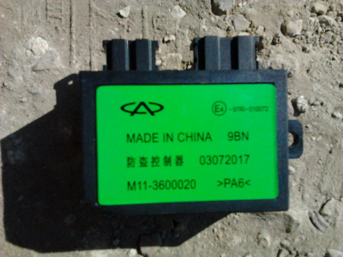

  15. Как оказалось Скандок не работает с иммо с зеленой наклейкой. Ждем пондельника и результата от Скандока Лянч диагнум курит в сторонке.
  16. Спасибо за помощь. Танго не делает на эту машину ключей.,он просит проц .Отправил данные Роману в Москву,но пока тишина. Код доступа посчитал ИСС по вин коду,он выдал 9BAC Скандок ни как не хочет привязывать ключ.,Транспордер подготовил для записи. Сейчас пойду пробовать лянчем. vampire- прав.

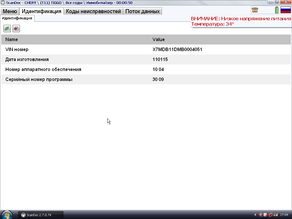

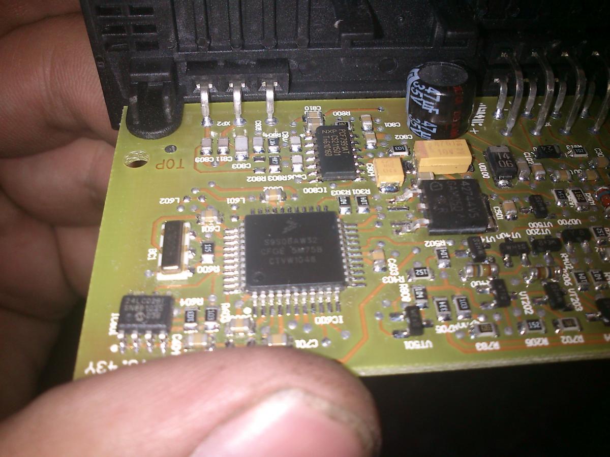

  17. avtomag
    chery tiggo 2011
    Всем привет! Притащили машину,все ключи потеряны. Иммо выносной внутри 24LC02 Мозги МЕ 7,9,7 внутри 95080 Подскажите как положить ключ или сделать иммо офф. Дампы и скрины Скандока прилогаю. Какой на этой машину должен стоять PCF ? Дампы.rar
  18. В личке результат теста. Наверное очень усилил он защиту,что дохнут даже оригиналы при подключении к версии 1,1 2 дня на письма не отвечает,Гранты проезжают мимо.Хоть бы предложил выслать ему на перепрошивку или прислал патч,нет тишина.
