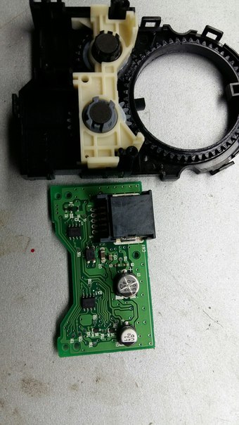

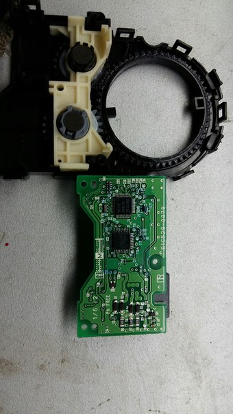

  13. У меня похожая ситуация с Rav-4 2014 2014 года, но там датчик без внешней ипром....... Сними датчик скинь фото в разборе! Гляну, если програмная проблема - помогу!

  17. Здравсвуйте коллеги! Пришла машина со знакомой проблемой, но возникновение этой проблемы мне непонятно! На авто горит антизанос и на дисплее пишет проверьте систему AWD! Продиагностировав антизанос и AWD Висит ошибка С1433 Steering angle sensor internal circuit! Делал такое на Prado методом изменения дампа, но в этом авто не было вмешательство посторонних машина с салона! В действительных значениях датчик руля показывает 1044градуса! Разобрал датчик, но ипрома там не обнаружил! Кто сталкивался с такой проблемой? Заранее благодарен! Фото прилагаю!
