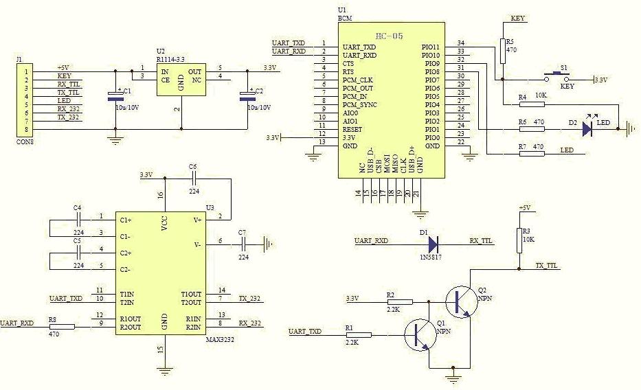

  11. Твой НС-05 имеет вход Rx и выход Tx с уровнем 0=0В и 1=3В. Ты хочешь подкл НС-05 к ком-порту =RS232 с уровнем 0=+5..15В и 1=-5...15В =на входе НС-05 надо использовать преобразователь уровней на чипе MAX3232 (или аналог) Если использовать PL-2303HX -отсоедини (перережь дорожку ) ногу 1=Tx PL-2303HX которая идёт к MAX3232 и подсоедини к Rx НС-05 , отсоедини ногу 5=Rx PL-2303HX и подсоедини к Tx НС-05 Иногда в USB/RS-232 китаёзы не впаивают MAX3232 =ничего отпаивать не надо.
  12. Ты купил HC-05 без адаптера для ком-порта или УСБ Или купи нужный или сделай сам на MAX3232
