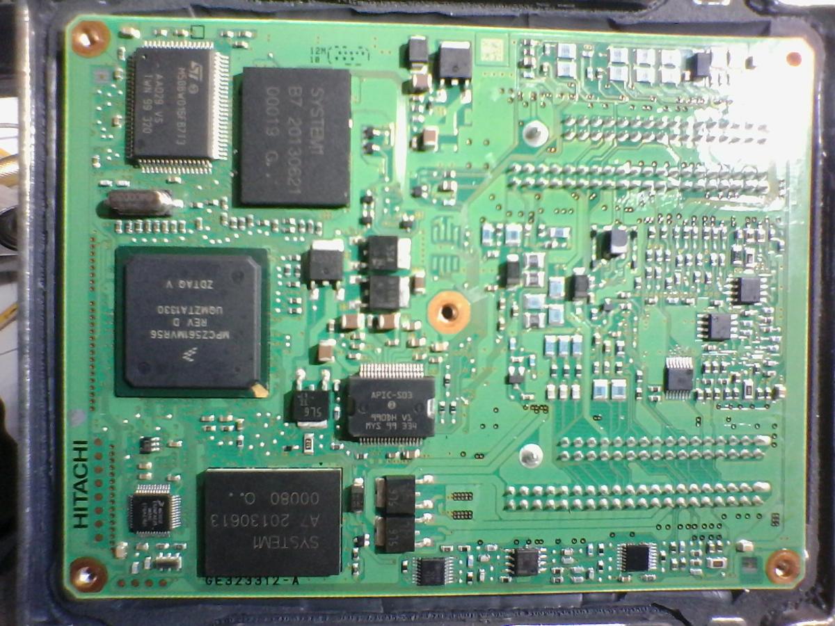

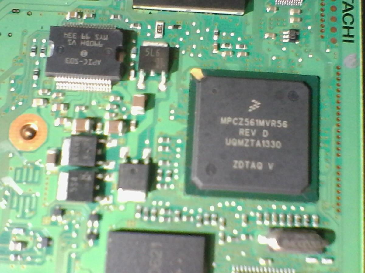

  6. Внутри нет eeprom. Не ужели моторники не кто не чистит???

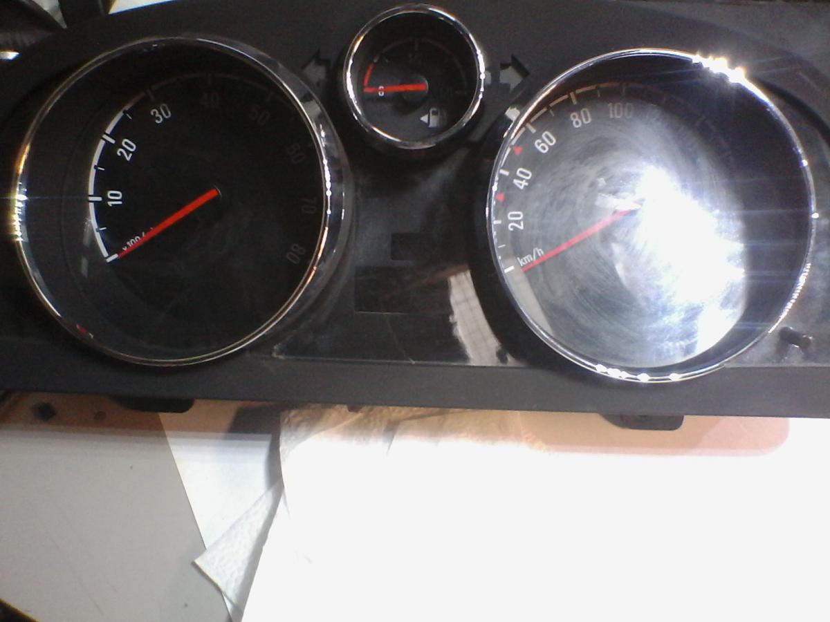

  11. Вот эту приборку можно без разбора, Но вот дубль удалить карпрогом не смог Opel Antara 2013 2,4L. Может подскажет кто чем дубль поправить?
