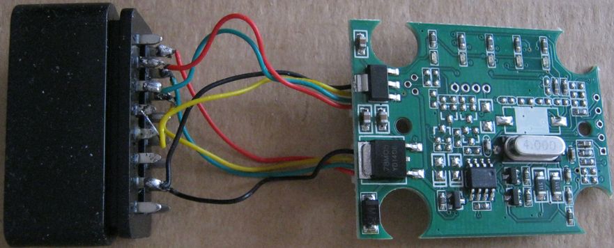

  3. Любой ЭБУ имеет "заводской" язык общения(наш родной ВАЗ,ГАЗ) Не всякий ЭБУ имеет OBD. c 2008 года в России все ЭБУ имеют "заводской" + OBD. Почему евро-чиновники подписавшие протокол OBD не включили наш родной язык(ВАЗ,ГАЗ)? (P.S. рылом не вышли) ELM-327 v2.1 бывают разные(BK3231 или PIC18F2480) ELM-327 v2.1 на PIC18F2480 проблем нет. ELM-327 v2.1 на BK3231 проблем нет с OBD. ELM-327 v2.1 на BK3231 нет связи с "заводским" протоколом. Все претензий связанные с ELM-327 v2.1 на BK3231 предъявлять продавцу. (в качестве доказательства предъявить адрес:88:18:56:68:98:eb, имя:"OBDII to RS232 Interpreter", результат тестирования:ATAL->?;ATIB10->ELM327 v2.1) P.S. Кто установит связь с ЭБУ на заводском протоколе с помощью ELM-327 v2.1 на BK3231 того будем выдвигать на Нобелевскую премию(дерзайте).

  5. Сигнал на ЭБУ появился, осталось язык общения OpenDiagMobile ЭБУ наладить. Красная осциллограмма - это BK3231Q + MCP2515 + TJA1040
  6. В этой версий "BK3231Q + MCP2515 + TJA1040" K-line собрана на 2-х транзисторах, так что эхо сигнал развёрнут на 180. У меня ScanMaster-ELM не связывается. Igorek_k, нарисовано у же, только проверить надо.
  7. Судить адаптер по внешнему виду - смешно.
  8. Igorek_k Все "свежие" ELM-327 делают так: BK3231Q + MCP2515 + TJA1040 OBD-II протоколы: не надо путать "железные" с чиновничими.

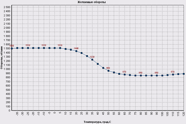

  12. онлайн не работаю. Там надо смотреть, что из выхлопной трубы идёт. По диагностике смотреть - кто заставляет держать 2200 оборот, Воздух-Топливо-УОЗ
  13. Двигатель всегда прогревается(до 80 градусов) на повышенных оборотах(выше 850 об/мин.)

  17. Надо попросить продовца открыть коробочку. Там должно быть BC417+29lv800c + PIC18F2480. Там НЕдолжно быть HL1009+PIC18F25K80. Всё должно быть запаяно. Вот туфта:
