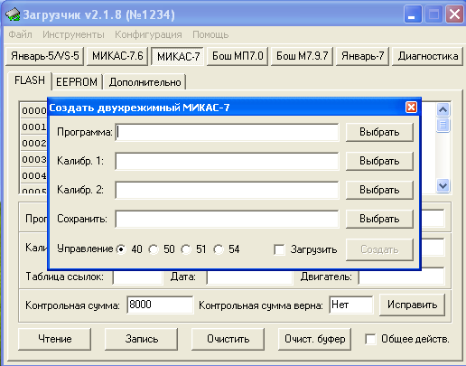

  16. Под плёночный ДМРВ - плёночную прошивку. У Вас ЭБУ(Е0000541) под нитку. Надо замкнуть 6-ногу ЭБУ на землю(постой вариант). А по уму: - переделать ЭБУ под плёнку. С адаптер KKL с 232 + лм339 можно шить и диагностировать. Здесь на форуме всё есть, ишите. Как прошить МИКАС-7
