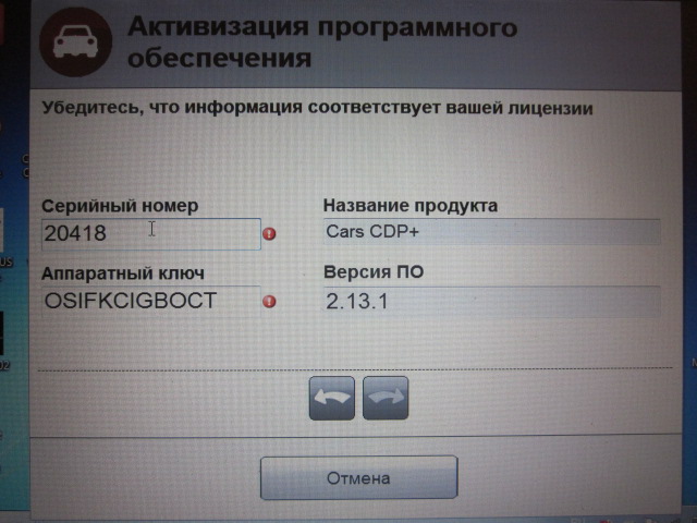

  16. Заработалооооооооооооооооо! Вообщем все заработало,я первый раз ввел серийиник свой 20418,потом решил попробовать выбрать из таблицы(картинки) выбрал 100251 и сразу стало зелененько все))запустил,сразу ТЕСТ- тест ОК!Обновил адаптер-ОК))))))все видится))) и вы правы,китайка конечно вредитель))) прога у меня значит CDP+)))) надо теперь опробовать на авто,но это уже завтра))) Спасибо за помощь!Вы стойко вынесли моё занудство))))Благодарю!Будете в Воронеже,чаем угощу)))
  17. а при активации проги вон чиво выскочило....красными крестиками,по ходу дела только подходит то,что китайка прислала?
  18. так,я понял вас,отбросил общение с китайкой,полностью доверюсь вам!Без шуток и иронии,друзья что подскажете,точнее где под мой прибор подобрать прогу с серийниками?Я честно совсем запутался уже...
  19. может вообще дело не в бобине, а ... я сидел в кабине... у меня значится так прога CDP.ставлю ее,запускаю архив патч Автоком\Делфи\патч.ехе распаковывю в папку с автоком..Напускаю Автоком на рабочем столе ярлык в виде автомобиля.Там кстати нету ни слова про Делфи.И Оболочка Автоком. как на скриншоте. мои серийники 20418 код продукта а-710-479 ключ WMNPTZMBHZJM У МЕНЯ ДЕЛФИ НЕ ЗАПУСКАЛАСЬ НИ РАЗУ

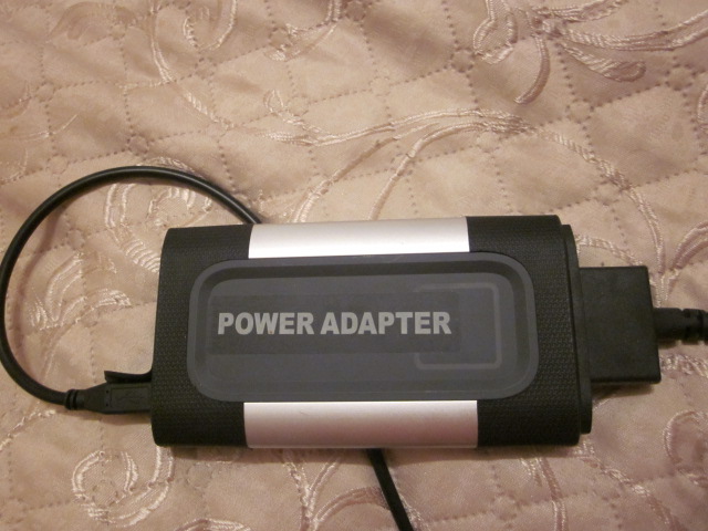

  21. вот фото адаптера. при подаче питания,тот квадрат справа горит синим. Программу на диске прислали CDP.китайка говорит что и прибор CDP/ прога как бы видит прибор,видит ком7,но жмем ТЕСТ и тут же через 4 сек. Ошибка.
