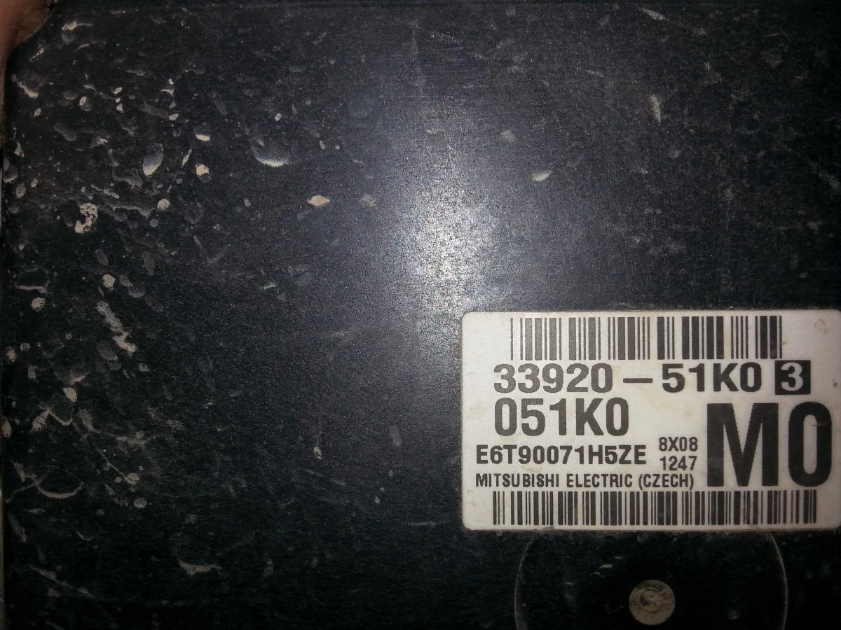

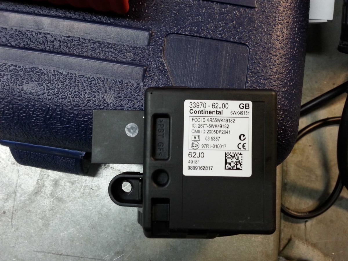

  21. autodek
    Opel agila 2008 immo
    добрый день !!!! Opel agila 2008 года ,утеря всех ключей , ключи по замку сделали ,столкнулся с проблемой !!! по порядку , 1 )опель ком читает и удаляет ошибки ( все функции по прошивки ключей вода пароля не доступны 2) определил что в иммо в моторнике ,моторник митсубиси 33920-51К0 3) блок иммо на замке 5WK49181 вопрос где лежат ключи ,и иммо на замке похоже просто на антену !!! фото иммо и эбу прилагаю!! буду рад любой информации
