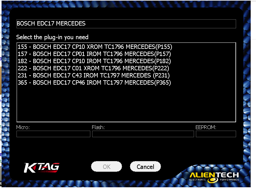

  14. Mercedes c EDC17CP46 не взял, зараза... У всех так?

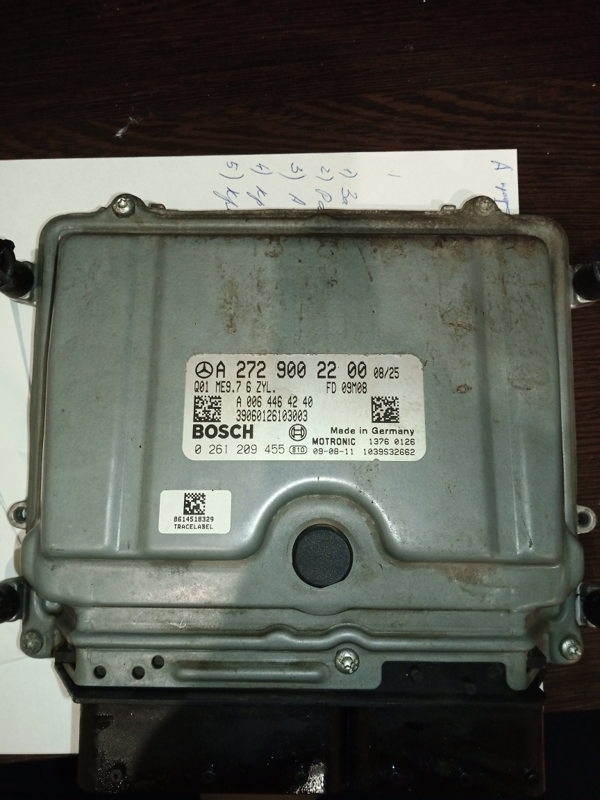

  21. Иденты были такими HW: 0064464240 SW: 0104481840 "родное" ЭБУ на фото (№ 272 900 22 00). Последний донор: HW: 0034467040 SW: 0054481240 ЭБУ 272 153 26 91 Прошивку обновили с помощью Xentry и стало SW: 1037 39 9987 (по Bosch ecu nr) Номер блока подбирался по вин-коду, но как мне сказали, по железу ME9.7 все одинаковы, разница только в софте. Но я не уверен в этом. Кстати, номер "родного" блока, который ушатался, отсутствует в каталоге.

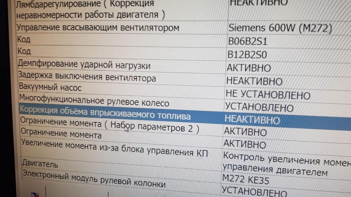

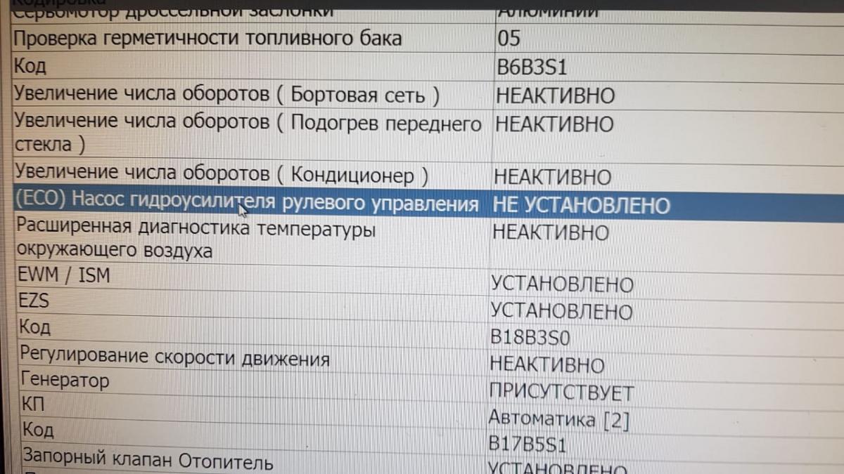

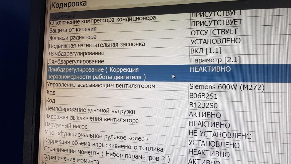

  22. Всех приветствую! Приехало такое авто, после удаления катов, американец. При считывания МЕ9.7, во время чтения, потух ЭБУ, после чего блок на связь не выходил. Вообщем нашли донора, привязали к авто. Машина норм заводилась, но на малых еле уловимо плавали обороты. И была неустранимая ошибка по датчику детонации. Вообщем приговорили и этот блок. Потом клиент нашел следующий блок, который также был привязан к автомобилю. Была проведена кодировка, обновлена прошивка на заводскую после чего сделали евро-2. Ошибок нет, но обороты двигателя всё-равно немного плавают. Посмотрев по диагностике также не увидели холостой ход как и коррекцию объема впрыскиваемого топлива, неактивный кондиционер, ГУР и т.п. Вопрос - это зависит от кодировок или от самой прошивки? Ведь заливалась заводская прошивка и кодировки! И как можно устранить это?

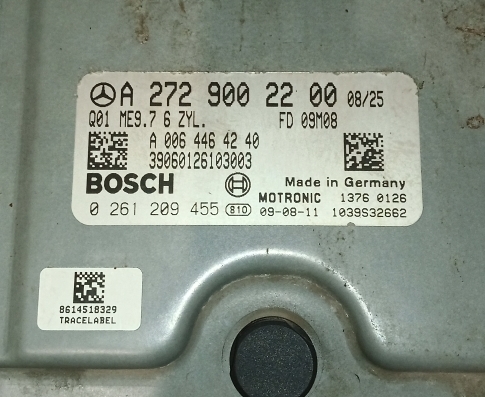

  23. Приветствую всех! Ищу стоковую прошивку на Mercedec ML350 (ME9.7). Номер блока A 272 900 22 00. Иденты (Кесс) : HW: 0064464240 SW: 0104481840 SW ver.: Spare: Engine: HW Ver.: SW upg.: 2729031700 Installation: Заранее благодарен!
