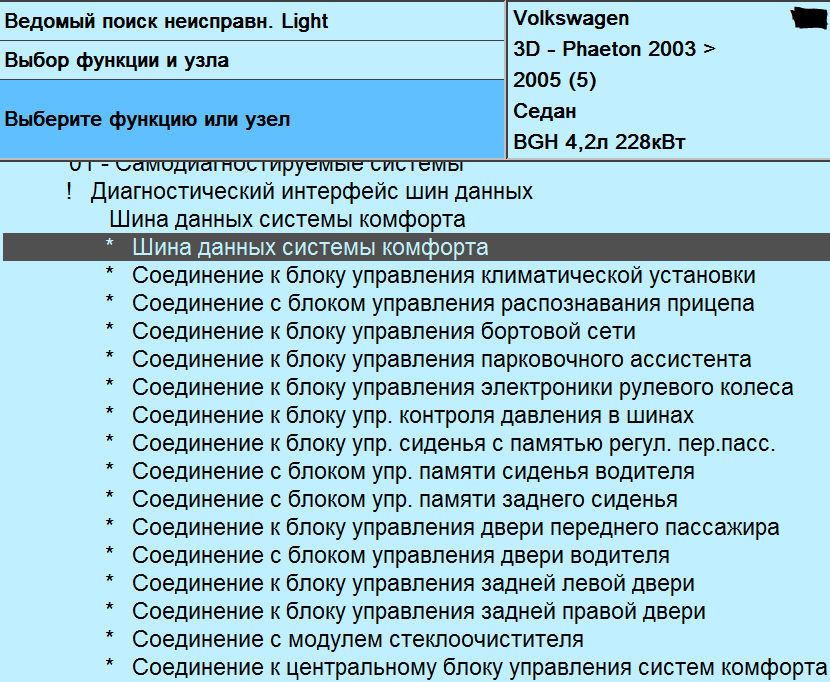

Машинка, судя по всему, подходит под пятилетнюю гарантию по DSG. Так что прямая дорога к ОД. И немчуги для эти для этих целей уже отдельный пунктик в ведомом поиске сделали, с полным клоунским набором (АО, ПО, БУ, покатушки и вопросики разные). А в конце прога тебя спросит - ну чо, остались рывки - ну тогда меняй сцепление. (Извините наболело). А про смещение, тут не совсем понятно из какой части протокола это выдернуто, но скорей всего означает, что реальный ход толкателей выходит за пределы допуска (красная линия, на графике в 4-ом посте). Т.е., как мехатрон не старается, не может нужные зазоры выставить. Сцепление на замену. Я так понимаю.

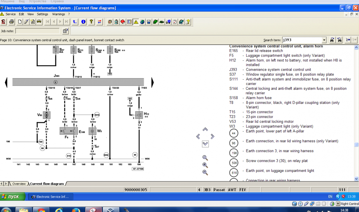

Глянул тут схему - ребят чёт по-моему перемудрили. Етот самый соленоид одним концом на чистой массе сидит (и в аванте и в седане), а плюс ему блок комфорта кидает, на открытие (а иначе как багажник-то откроется) . Так что если блок кнопку видит, ИМХО ищем плюс с минусом хорошие.
