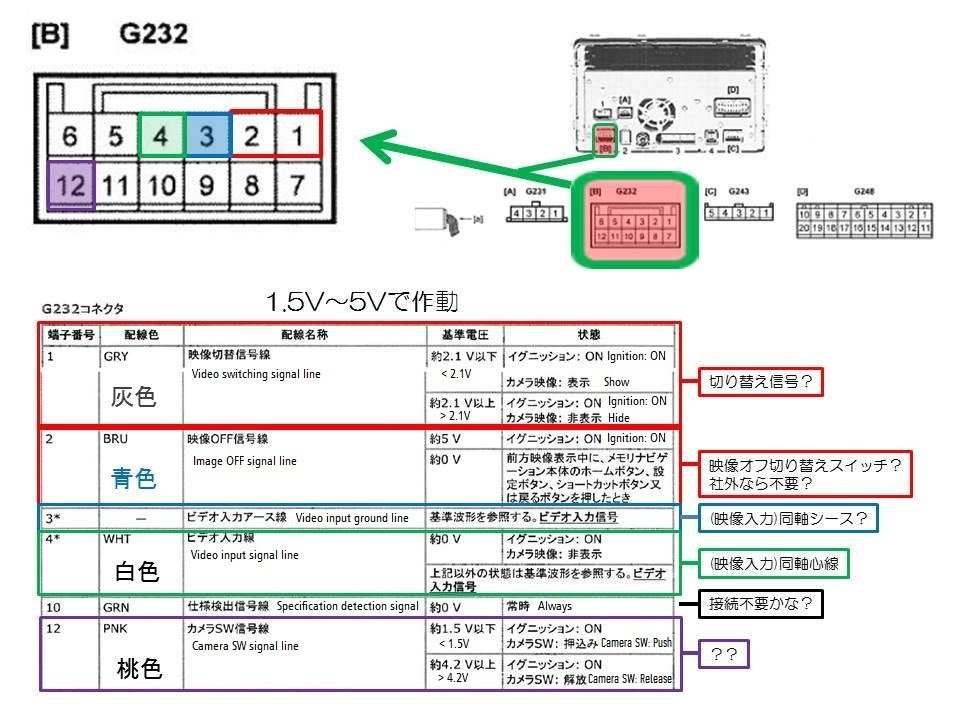

  9. Подключение к ЭБУ ME17.9.11, MEG17.9.12: 57 - CAN-H 79 - CAN-L 3,4 - масса ЭБУ 5,6 - Питание главного реле (+12В) 18 - +12В
  10. dm-gadget вроде делает, в vk поищи
  11. Sims000
    Mazda 6 L3M2EA0WZ01
    Ищу прошиву, или того кто сможет сделать, надо тюнь, егр, е2 (дк2) 2004_L3M2EA0WZ01_1YVFP84C845N5559_STOC.rar
  12. Судя по переходнику с яхи 2 не используется, а 1, 12 и еще какойто используется
  13. 1 и 2 как раз и не понятно, что это входы, выходы и влияют ли они на камеру заднего вида Остальные то понятно
  14. Один фиг не понятно, как только не пробовал, 5в тоже подавал и в 1 и в 12 пин, не реагирует вообще никак. даже экран не переключается на камеру
  15. осталось картинку в пдф загнать ), но все равно спасибо
  16. вот еще нашел такой комплект, значит можно и без модуля камер https://page.auctions.yahoo.co.jp/jp/auction/u279082371 зигнал на включение задней приходит в фишку С, справа внизу (6пин) камеру подключил (питание на асс повесил), как понял, по японской картинке, изображения нет, для чего 1,2,10 не понятно, 12 вроде кнопка переключения камер кто в японском силен ), подскажите как заставить ее работать
  17. пришла машина с япии SUZUKI BANDIT SOLIO 2016г с магнитоллой на борту: harman 39920-80p04-0ce в япии с нее сняли камеру заднего вида и все что с ней связано, перерыл весь инет в поисках инфы по установке, вроде должен быть модуль отдельный для камер, но вроде и без него можно. вот все что нашел на нее:
