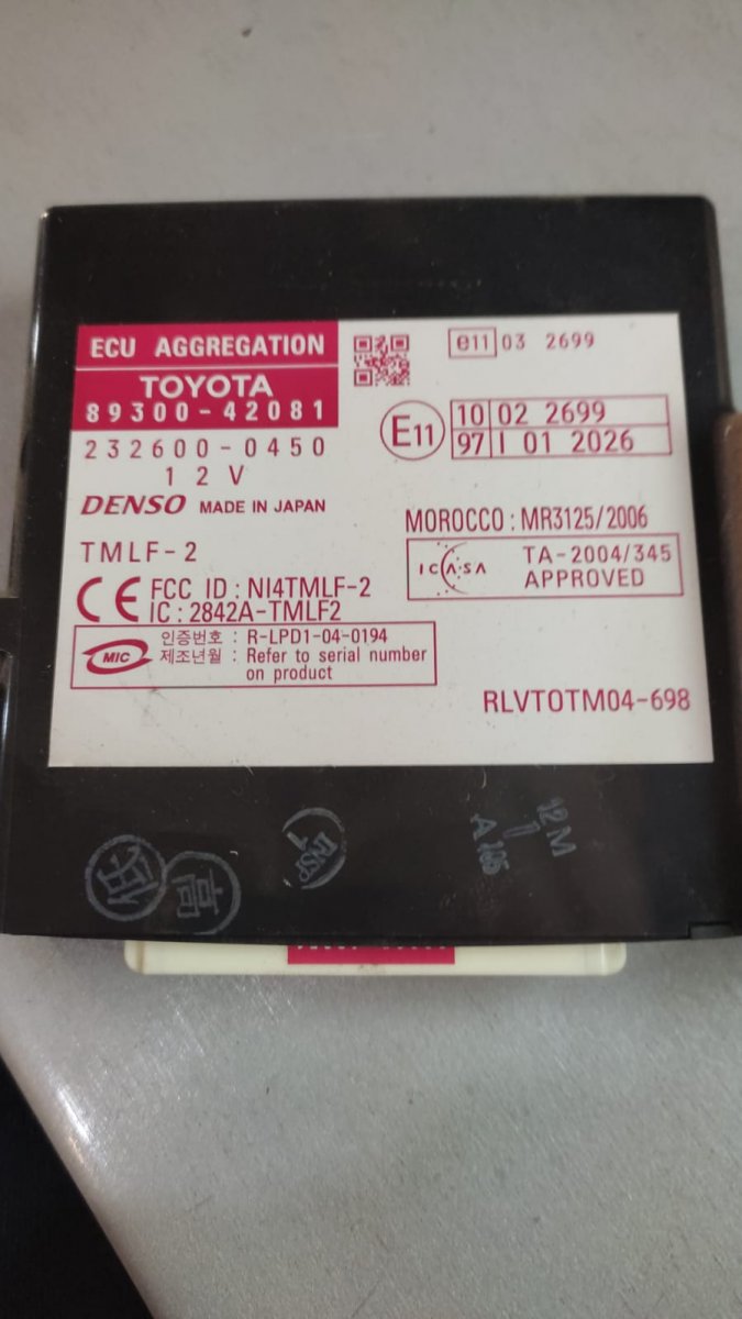

Toyota RAV4 дырка в ECU AGGREGATION 89300-42081
Всем колегам доброго утра. Toyota RAV4 2.0L-AT, 2012 год. Нет реакции на кнопку старт\стоп, при проверки вышли на ЭБУ ECU AGGREGATION 89300-42081 В одной из микросхем блока дырка. Вопрос были ли у кого то подобные случаи в работе? Дырка в ЭБУ ECU AGGREGATION 89300-42081 это случайность, или есть какая то присущая кузову проблема, Возможно подобрать блок с другим номером для замены? Может есть у кого в запаснике блок на продажу? Спасибо!
