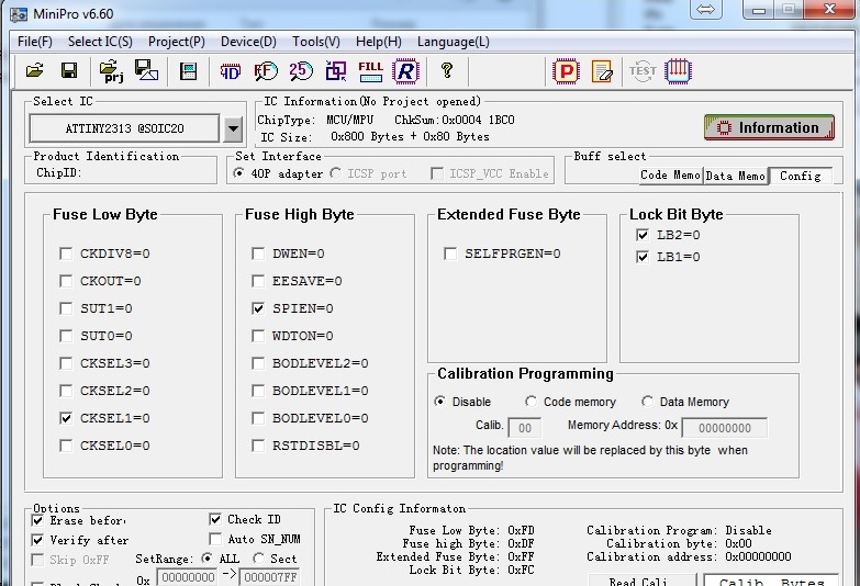

  5. Всем доброго дня Щиток от Урала ПА8046-4П Внутри ATTINY2313 Пробовал читать Data Memory - в дампе белеберда Читаю TL866 Пробежал по конференции, подобных тем нету. Сталкивался кто то с такими щитками? Заранее спасибо! ATTINY2313_CODE MEMORY.BIN ATTINY2313_DATA MEMORY.BIN

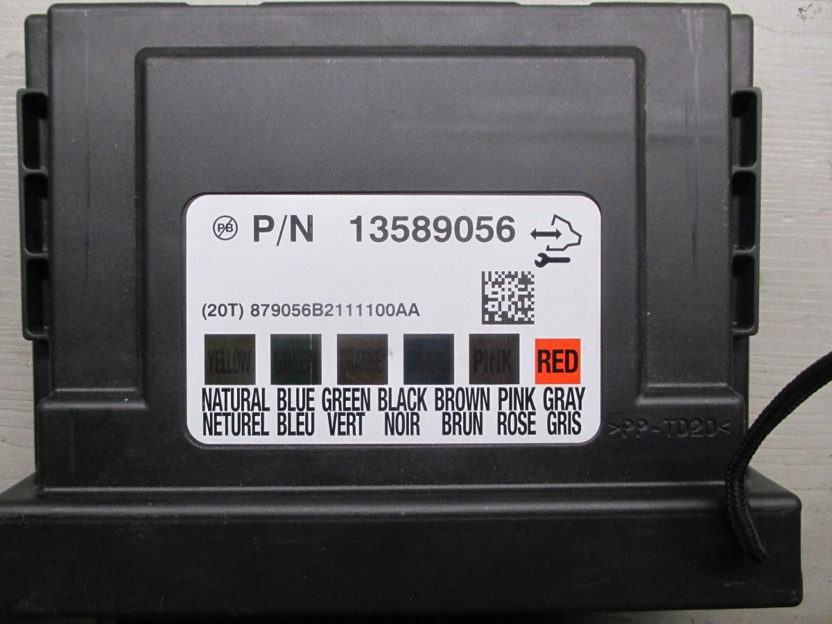

    Всем форумчанам доброго вечера. Opel Astra J 2011 год Наглухо выгорел BCM - "Сквозной" коротыш в плате. Парень пришел к бывшему дилеру в нашем городе - ему заказали и привезли новый BCM с идентичной маркировкой. На новом блоке не работают задний дворник и ближний свет включается не в том положении. ПИН знаю - сконфигурировать через MDI не выходит, в том числе через "Партал" Перекинул процессор на другую плату - не читается Вернул тот процессор который стоял на донорской плате - читает и пишет. С подключением напутать не мог - все проверил и все варианты попробовал. Разыскивается Flash процессора D70F3469M2(A1) из BCM 13589056 от Opel Astra J 2011 года ХЕЧБЭКА! Всем заранее спасибо!
  12. Понял ошибку! Все работает
