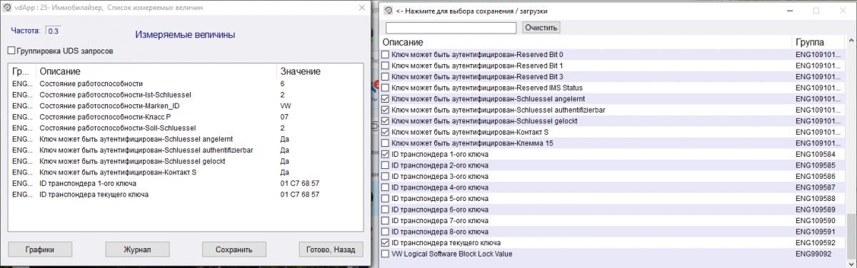

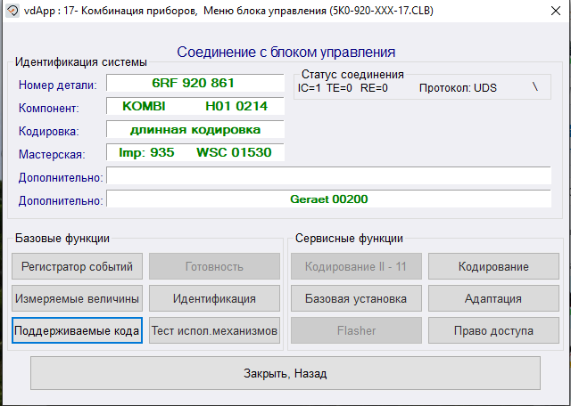

  3. Всем доброго утра. Дилер "Курит" вторую неделю с этой машиной. Я опишу ситуацию, возможно кто то работал с подобным дефектом. У VW Polo Sedan 6R 1.6CFNA MM7GV + 6RF 920 861 - сел аккумулятор. Заводили машину на севшем - отгjрели две массы в MM7GV. Они купили блок с разборки, поставили, поняли что не так все просто и привезли машину. Я восстановил массы в оригинальном блоке + мелкую обвязку в районе массы. ЭБУ вышел на связь - но иммо говорит что ЭБУ заблокирован, запуск есть как обычно в таких случаях на 1 секунду. Позанимался, понял что с щитком 6RF 920 861 не чего не добьюсь - созвонился с дилером, отправил машину к ним. Вторая неделя дилер не чего не может сделать, говорят машина не принимает ключи, хотя я видел что ключ опознан. ОРИГИНАЛЬНЫЙ БЛОК_03C906014C 9970.rar
