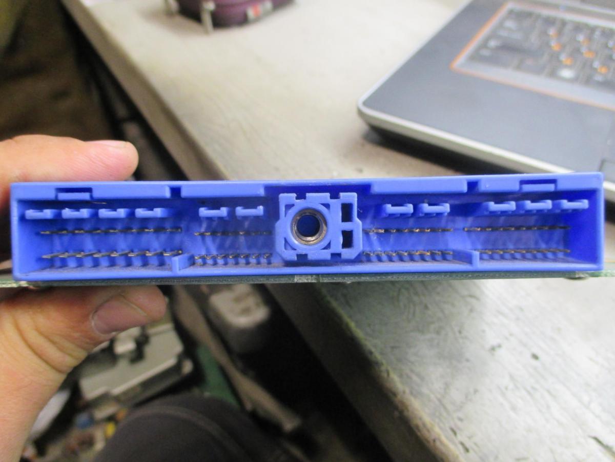

  2. Всех коллег с добрым днем! В поиске распиновки ЭБУ двигателя от Nissan KUBE в кузове AZ10 Двигатель CGA3DE - 1.3L В привычных источниках схему на AZ10 не нашел. Есть схема в старой книге, номера всех питаний понятны. Непонятно распиновка блока управления - с лева на право, с верху в низ. Если у кого то есть распиновка блока управления, или более читаемая схема - поделитесь пожалуйста!

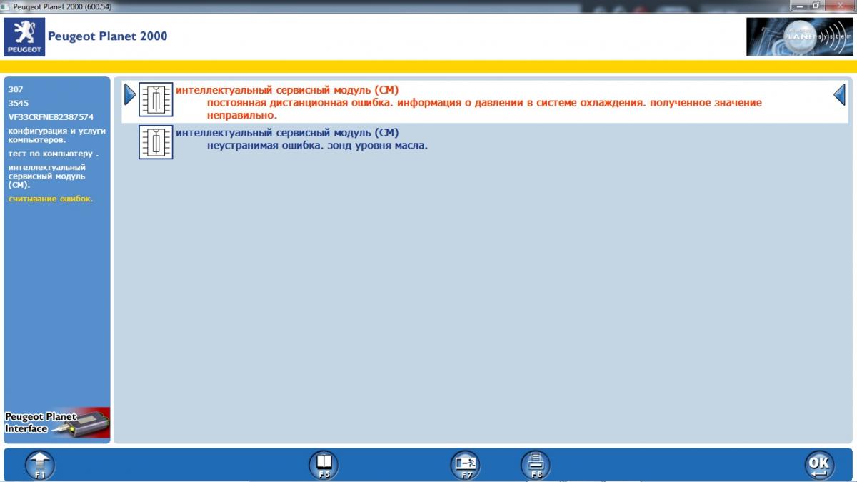

  13. нет входа команды на включение от BSI. Датчики исправны, коммутационные шины выходят от куда нужно и приходят куда нужно. В ЭБУ климата и в BSI все так же - информация о давлении в системе охлаждения. Полученное значение не верно. Описание неисправности не открывает.

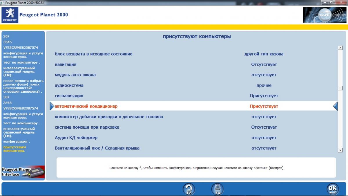

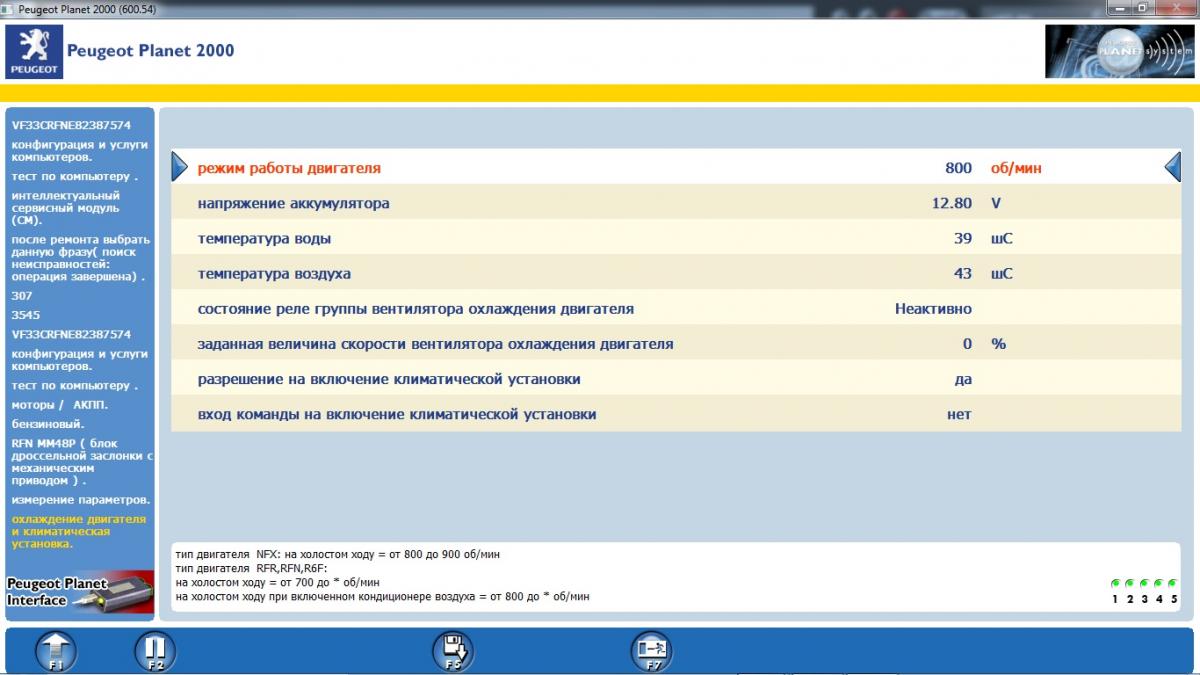

  14. Всем доброго дня. В работе Peugeot 307 с дефектом не включается кондиционер. Предыстории не кто не знает, парень купил машину меньше недели назад. В багажнике лежит BSI Jonson-Valeo с дыркой в процессоре, маркировок и шильдиков на нем нет. Что проверено: 1) Масса Фриона в системе 540 грамм, протечек нет. 2) Конфигурация в BSI - в присутствующих компьютерах и в опциях клиента стоит наличие автоматического кондиционера 3) Муфта компрессора кондиционера срабатывает из теста исполнительных устройств в BSI 4) Проверена проводка, опорное напряжение присутствует, напряжение на средней ноге меняется в зависимости от давления в системе проводка от датчика точно доходит до ЭБУ, замыкания и обрывов нет. 5) Моторный дает разрешение на включение. Информации какое давление в системе нет В BSI висит ошибка - информация о давлении в системе охлаждения. Полученное значение не верно. У меня подозрение только на "бодик", возможно поставили от другой машины. Кто может помочь проверить по цифрам, подходит или нет BSI к машине? Возможно что то упустил, не заметил какой то нюанс? Заранее спасибо!
