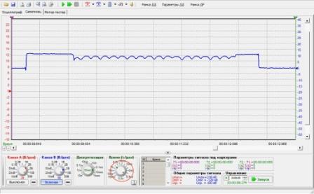

    Доброго дня! Притащили а\м - не заводится... Утверждают, что зиму простояла, а теперь молчит. Говорят сперва не работал бензонасос - поменяли. Проверили искру, а та отсутствует. Со слов клиента больше ни чего. В данный момент имеем ошибку 1601(имо). Пробл решилась заменой батарейки в пульте. Всё заработало штатно, но искры так и нет. Проверил осцилом, так и есть. В тупик зашёл по причине корявой осцилки на IGT1..3. По мануалу при вкл зажигании на этом проводе должно быть 0-0,11в, а у нас то4, то борт сеть? Вопрос в следующем: Стоит ли копать в сторону имобелайзера, либо в каком другом направлении?
  6. Вот только сейчас отдал Териус Кид. Я приговорил катушку. Машина заработала. А клиент обратил внимание на то что центральный замок перестал глючить... Свечной колодец был полон масла.
  7. Ну скажем не до заряд катухи. Не скажу что я профи в работе с осциллографом, но чем больше его узнаю, тем больше мне он нравитьсяАнализ осциллограммы вторичной цепи.rar А пропадание питания... На моей практике это обычно плохая масса. Ищется тяжело достаточно. Окрашенная поверхность, окислы, надломленный провод.

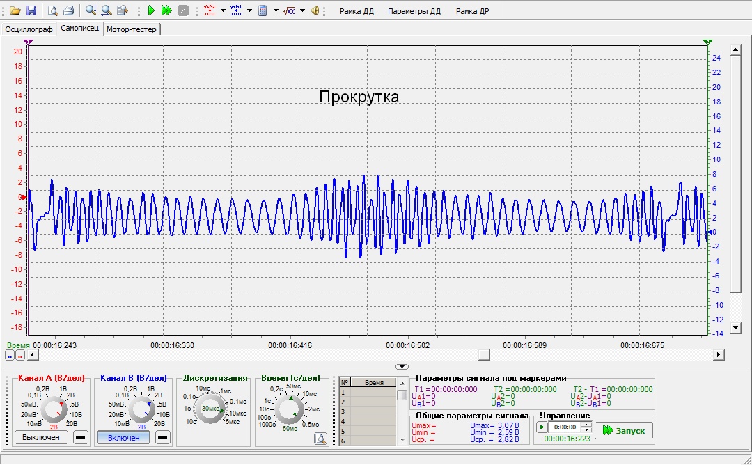

  21. Сканер "Барс". Впринципе он меня вполне устраивает т.к. обслуживаю восновном Японавто. На УАЗ ошибки видит одекватно, а вот в параметрах таробарщина всякая. Есть ещё одна мулька, но её пока не пробовал. С обеда надеюсь попробовать, раньше не получиться. Я всё же склоняюсь к шкиву, хоть и согласен что проверить надо всё. Опять же при коротком на КД ошибка вылезла бы, а ошибка одна 0335(нет сигнала или неисправность в цепи ДПКВ). Цепь в порядке а осцил..?
  22. На вид порядок. С утра в бокс затолкаю, проверю. И всё же что по осцилке думаете?
  23. Ну если бы был подкинул бы. А так 18800 как то накладно
  24. Ну насчёт рыбы я писал, что биение есть на самом деле (элипс). Машинка свежая, больше стояла. До меня её самостоятельно 9 месяцев насиловали... Теперь родили уродца. Именно этот факт и наводит на мысль о самом не хорошем. У него ешо имобилайзер стоит, но если верить контролке он не должон. Хотя я в этом совсем не силён. Меня больше смущает вторая осцилка где видны только пробелы на задающем. Давление топлива очень может быть конечно (его не мерил). Машина казённая и перекачку через тумблер приколхозили. Пока они бумажки перебирают выгнал на мороз, другой работы хватает и за зря делать лишние телодвижения то же в лом. Вот и решил посоветоваться. Появится пробел проверю всё, даже без хозяев. А пока попрошу комментарии по второй осцилке. ПЛИЗ))) Где пробелы - там дым идёт. Таким не обладаю

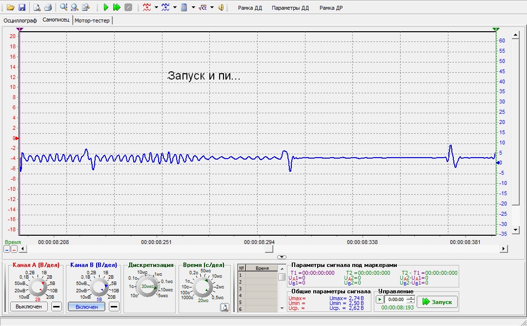

  25. Доброго дня! Помогите определиться, а то связался я тут с бюрократами... М17.9.7 евро3. Запускается и тут же глохнет Шкив или мозг? Может из за "Рыбы" глохнуть? Проводку проверил, ДПКВ подкидывал.В проводке рылись и до меня. На уговоры:"Давайте начнём с очевидного" отвечают "Нет.У нас так не принято. Акты списания и всё такое, потом уже выложимся, может быть. А шкив реально менять надо(болтается на валу), даже если и мозг в утиль. Мозг приговорить - основания нужны. Визуально ни чё не обнаружил. Мож кто знает на где обратить там особое внимание? Со сканера не могу выложить. Мой видит только ошибки. По тем что были устронил и больше их не наблюдал(кроме колена конечно)
