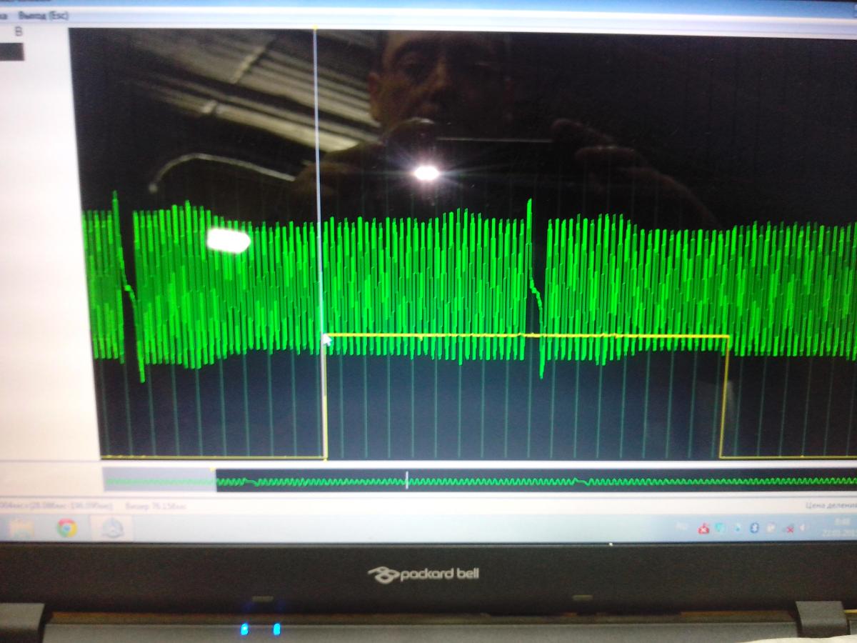

  1. После прогазовок да и просто коррекция появляется и сваливается в -25% затем 0% и опять по кругу. ШДК реагирует на подсос воздуха снимал шланг с адсорбера. Ставил контрольку из диода в паралель нагревателю ни разу не моргнула.ставил просто лампочку в разъём шдк тоже самое тишина . Ошибка P0130 стирается и снова появляется. Расход воздуха 2г/с нагрузка на двс 25% с разъеденённой фишкой щдк с одетой фишкой воздух 2г/с нагрузка 35% .С гура фишку снимал. После допроса владельца выяснил что он ехал со снятой или периодической потерей контакта на клеме акб почти 90км.
  2. Микросхему я правильно вычислил?
  3. Сопротивление в районе 4ом . Плюс есть минуса с эбу нет.Лампочку вешал.
  4. Нестабильная работа двигателя протрой. Ошибки P0130 кз эл цепи. ДК1 P0170 неиспр-ть дозирования топлива. P 0172 богатая смесь. Давление топлива проверенно дмрв норма 2г/с. На подогрев шдк не приходит минус с эбу .Должен приходить с микрухи ATM38E Прозвонил вроде как 4пин звонится на неё. Если нет подогрева может шдк так врать коррекция -25%.Может кто сталкивался? Сопротивление нагревателя около4 ом.

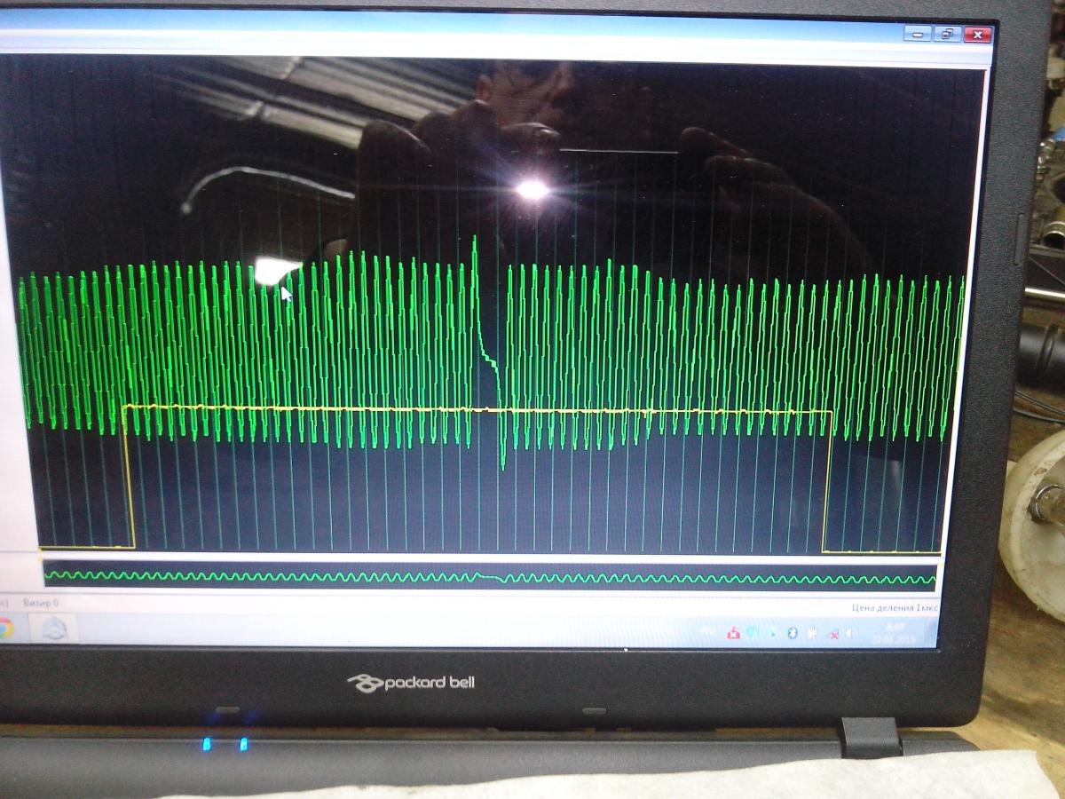

  5. Где то находил в инете что импульс распредвала должен быть на 30 зуб дпкв у меня по осцылу и автокому на 28.
  6. Фазы грм на них похоже.
