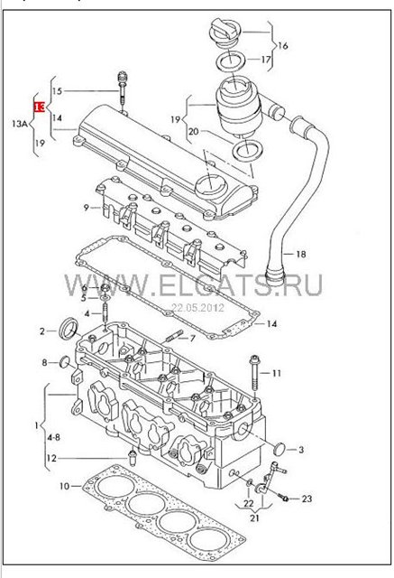

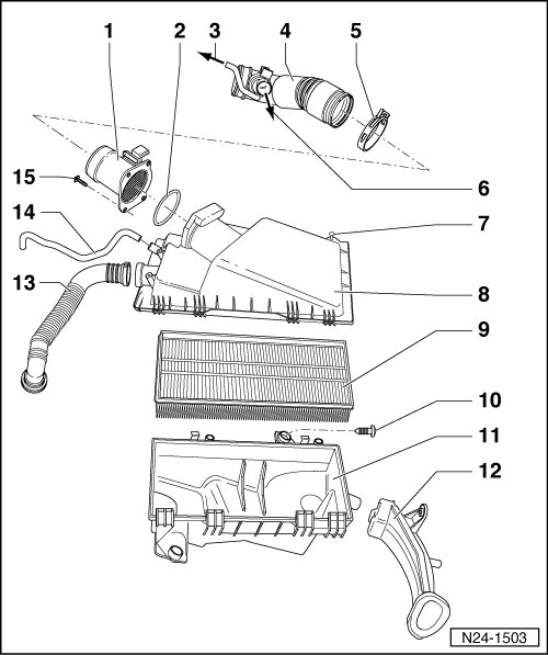

  10. адсорбер глушил подсосов не показал дым. На хх оба лямбда зонда в бедно на оборотах коррекция +2% нормально. Давление топлива норма .Про негерметичность выпуска косвенно в гараже угаром не пахнет.
  11. на схеме не вижу диафрагмы
  12. Так диафрагма в клапанной крышке ? Наподобие как у опеля ?
  13. Ничего не пойму заливная та что на клапанной крышке ?
  14. Имееш в виду то что под номером 6 на рис так вроде разбирал смотрел думал клапан а там как нагреватель какойто подовал на него напряжение никаких движений не заметил
