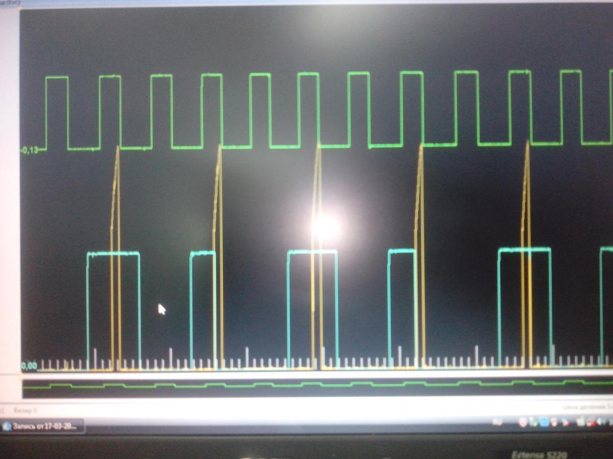

  7. Смотреть не метки а фазы грм осцилом . сигнал коленвала + распредвала. датчики идентичны дпкв и дпрв

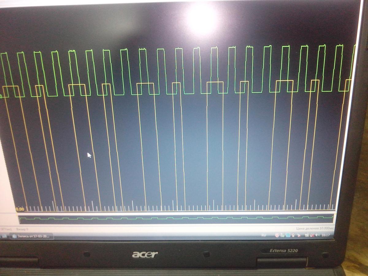

  11. Нужна осцилограмма данного двигателя.У меня вот так получилось.1коленвал +распредвал 2 коленвал +распредвал и упр зажиганием на кат 1-4ц

  15. Снимите осцилограму зажигания 1 цилиндра и дпкв. Если нужно завтра могу выложить эталонные осцилограммы этого двигателя. 4G18?
