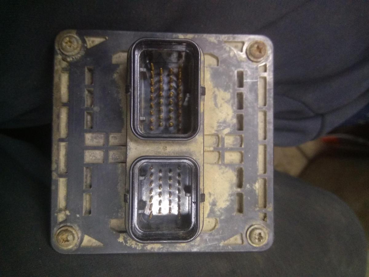

    помогите есть у кого схема под эбу денсо фото ниже горит иммобилайзер иммо ,моргает чек не заводиться! отключаются катушки
