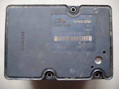

    volvo s80 2.9 2007 abs ??
    Подскажите как можно прописать бу блок абс ?? чем DICE volvo или как от можно сделать это в ручную?
