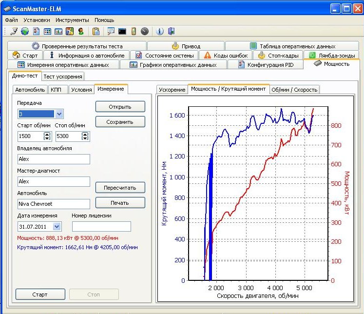

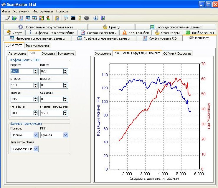

  14. Разобрался с программой - передаточные числа надо вводить чисто коробочные, а в клеточку главная передача ввести раздатка умноженное на редуктор умноженное на 1000, смотрите результат.
  15. Спасибо за ссылку, почитал, обнаружил одну ошибку - надо передаточные числа коробки и раздатки еще умножить на передаточное число редуктора - 3.9, завтра утром сделаю заезд проверю результат.
  16. Хочу попробовать занести правильные значения, но не хватает мозгов что-бы понять какие значения правильные и какую именно клеточку я заполнил не правильно, надеюсь что кто-нибудь подскажет где я ошибся.

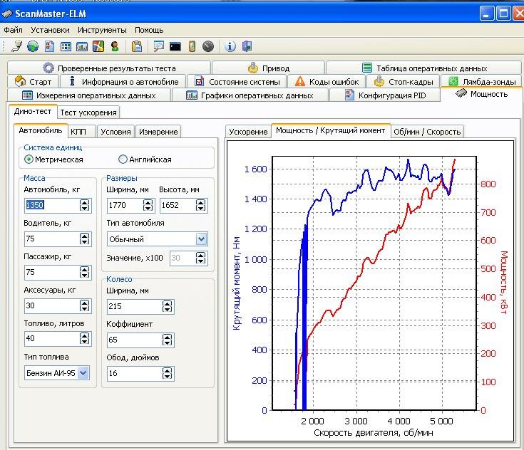

  17. Решил на собственном авто Нива-шевроле замерить мощность, что-бы по-научному увидеть результаты заливки разных прошивок, применил elm327 адаптер + scanmaster , результаты на приколотых картинках. результат получился - бредовый, завышен раз в 15. вопросы возникли при заполнении передаточных чисел коробки я их умножил на 1.2 - передаточное число раздатки, думаю если не умножать то надо указывать резину 175/70r13 - типа у меня копейка, но результат завышен более чем в 10 раз, почему так получилось? какие будут соображения? какие поля я заполнил не верно? кто-нибудь использовал эту функцию в сканмастере?
