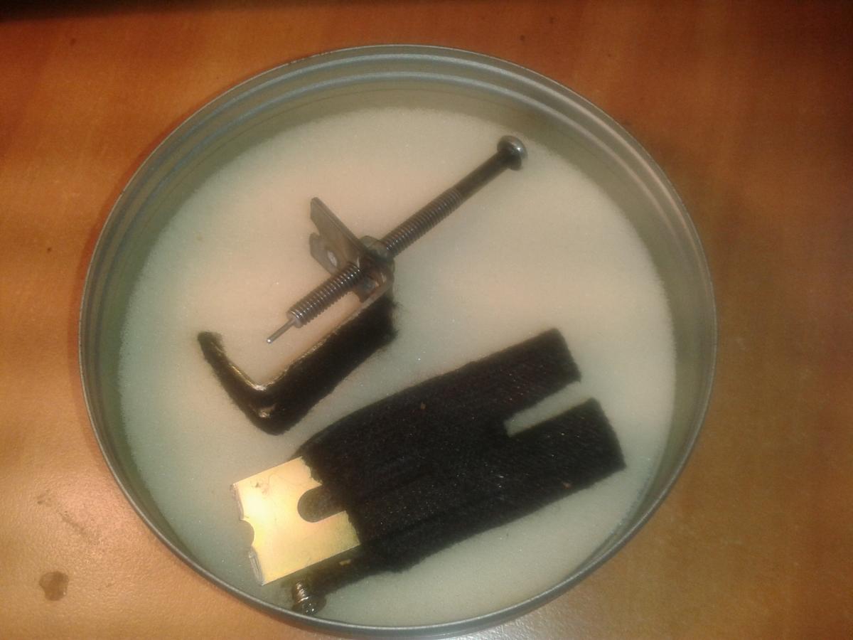

  13. Мне тоже попалась такая приборка, как будто молотком забивали, выдернул пару колпачков и созрела мысль сделать съемник. Кругов двадцать намотал по боксу в поисках подручных материалов и 15 минут работы, во вложении полученный дивайс.

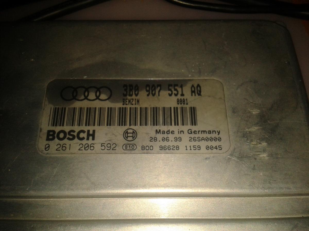

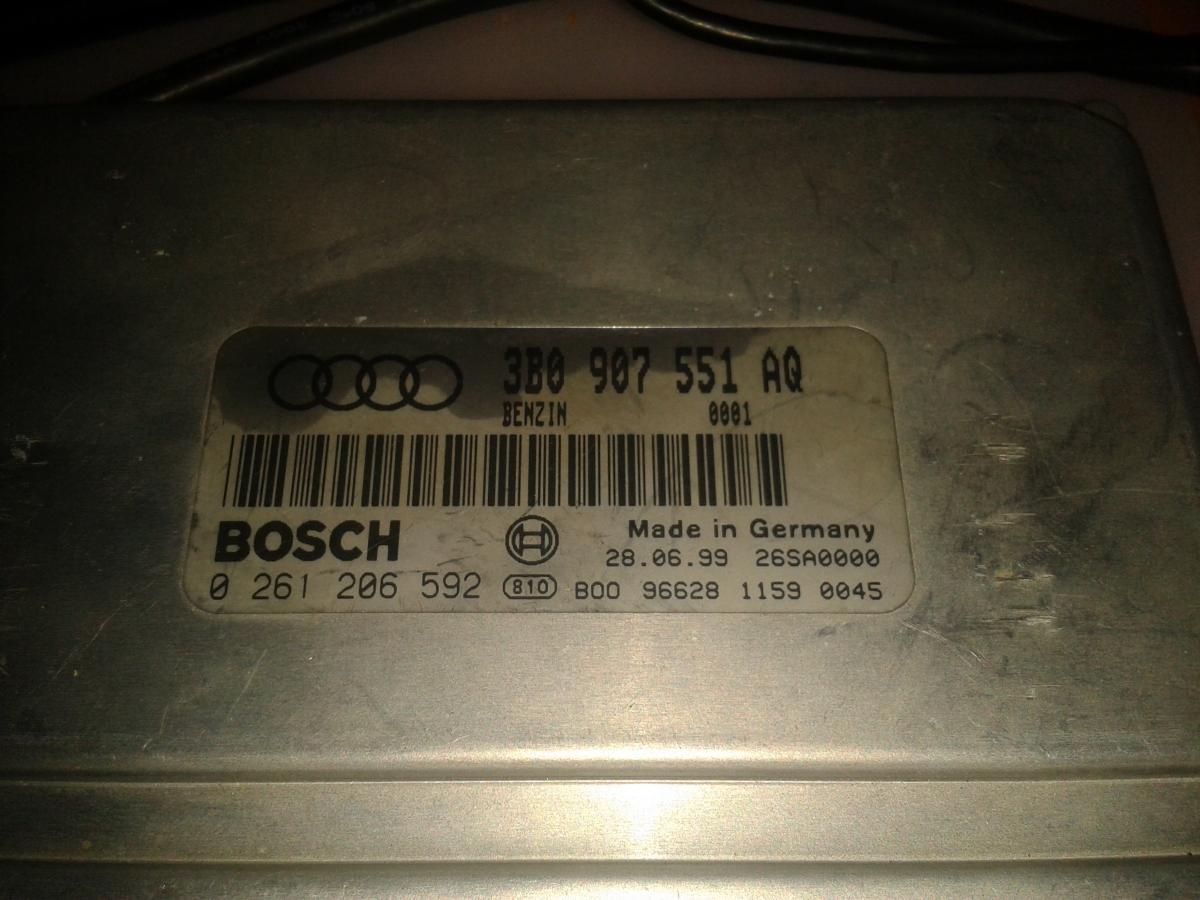

  18. A-6 98г. Моторник как понял не родной, РКПП, но стоит от АКПП, но работал пока не простоял пару лет без отключения АКБ, возможно при просадке АКБ что то сдохло. Номер по BOSCH 0 261 206 592.По диагностике на связь не выходит, танцы с бубном не помогли. Подключил на столе, тоже дохлый номер, ВАГ КОМ, АБРИКОС, ВСДС итд. Галета-1 схавала, перезаписала, прочла... Ставлю на авто, снова нули, на столе при попытке диагностики тоже самое, кушается только Галетой через БУТ. От сюда и вопрос, как разбудить эту скотину? Заранее благодарен всем!
