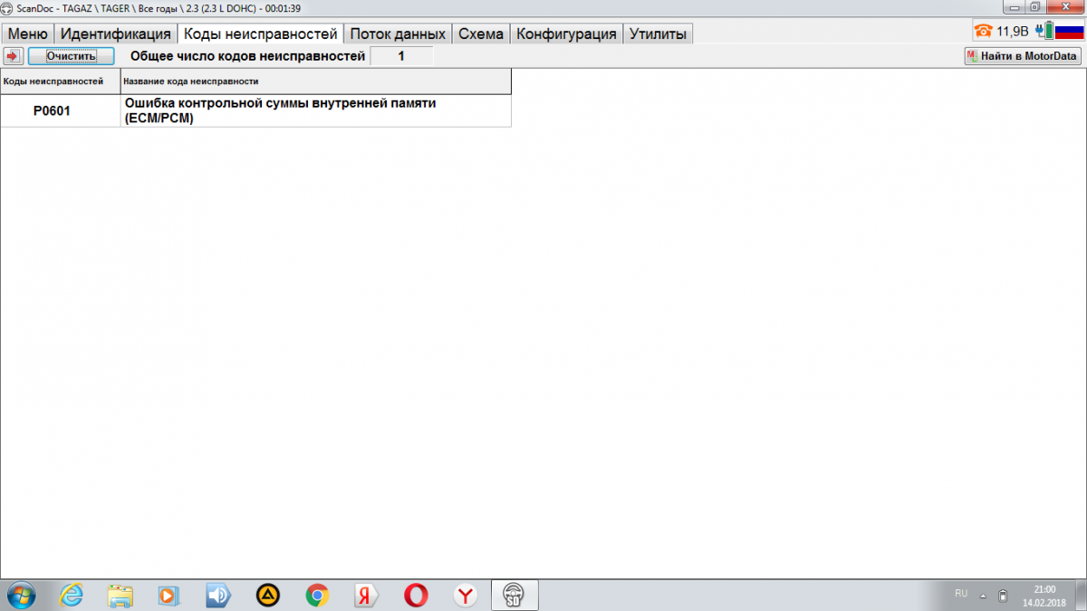

  20. Вечер добрый уважаемые любители и профессионалы. Додж гранд караван 3.3 литра эбу с двумя разъемами 2002 года. Произвели замену двигателя с коробкой на аналогичный 3.3 литра но коса проводов идет на эбу под три разъема и год выпуска двигателя якобы 2003. Странно что все датчики с нового двигателя подошли под старую косу проводов.Двигатель теперь схватывает и глохнет.Ошибок нет бензонасос срабатывает искра появляется но сразу исчезает.По сканеру видит прокрутку секунды две три и все. Снял осцилку ДПКВ .Грешу на разные задающие диски.У кого есть осцилки на данный авто выложите пожалуйста.
