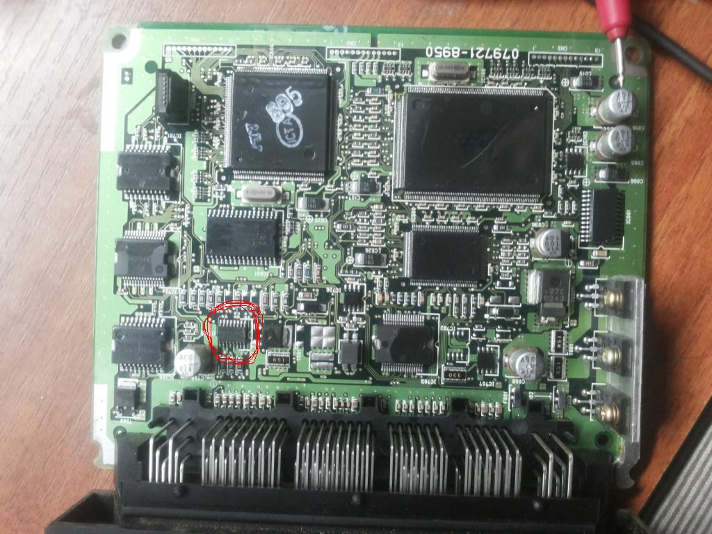

  12. Приветствую. Приехала такая машина, нет искры в одном цилиндре, на управление катушкой вместо 5в приходит 12, катушка сгорела. Нашел в эбу драйвер который за это отвечает, но по маркировке найти такой не получается, может кто сталкивался с заменой этого драйвера, какой нибудь аналог есть? Поиск вообще ничего не дает по этой микросхеме. Volvo S60 2003 год, объем 2.4л, 5 цилиндров, маркировка на мозгах затерлась. Цепь до этой микрухи целая. Фото пригагаю. Маркировка микрухи TD231A1 M4600.

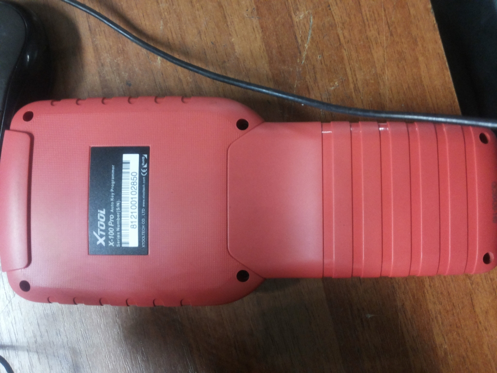

  17. С чего вы взяли что я вам что то доказываю? xtool это клон я и так знаю. но он обновляется со своего сайта и работает. И разница во внешнем виде не значительная. Я тоже хотел оригинал, но на момент покупки не разобрался кто настоящий производитель, да и не жалею пока. x100+ тоже не долго прожил. А кокое у него железо от + или от PRO мне и самому интересно, сейчас фотки выложу, кому не лень сравните и отпишитесь Вот фотки, сравните у кого obdstar есть
  18. одометры открыты, мотал им пару фокусов3 и круза, и солярис был года 11. Адаптер еепрум когда выбираешь, в меню везде зайти можно, но при выборе чего нибудь пишет что адаптер не подключен, поэтому думаю что работать будет. К примеру на CN900 если 46 декодера небыло в комплекте, прибор писал что надо регистрировать, этот же ничего не просит. Так xtool это тоже PRO версия, а не +. И сравниваю я с obdstar x100pro, у них отличия как я описал выше и железо думаю тоже, можете свой вскрыть сфоткать и выложить, а я свой вскрою
