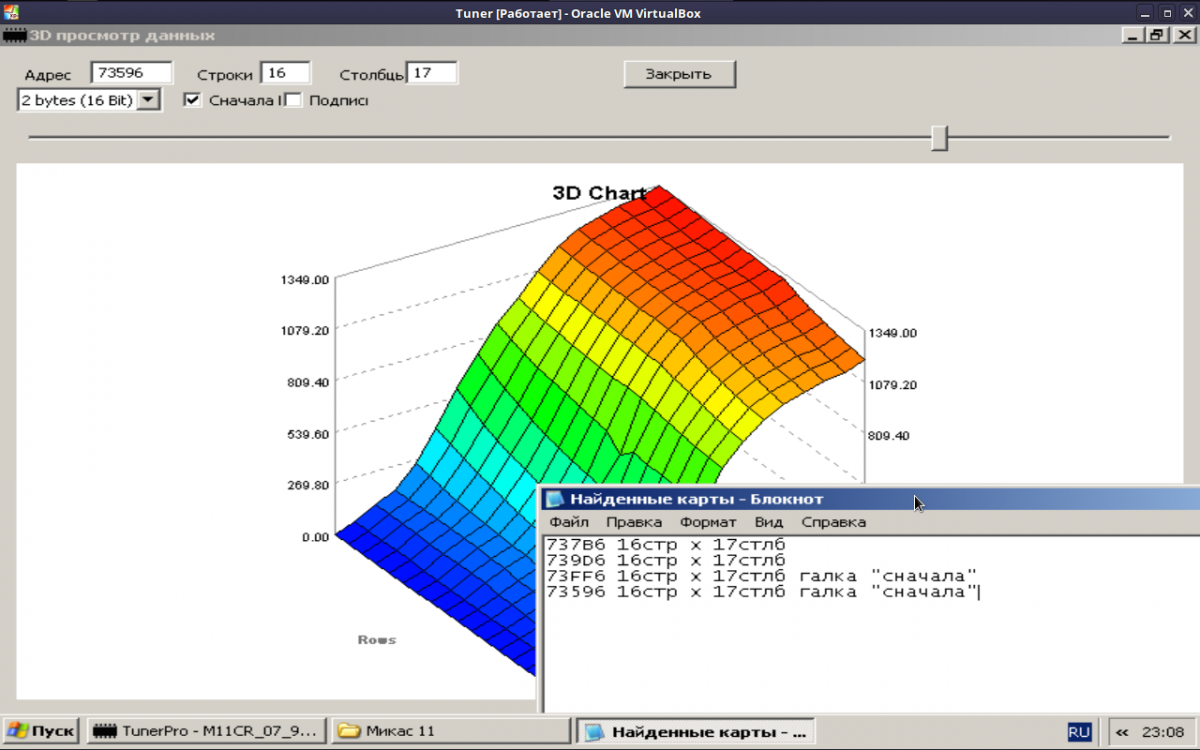

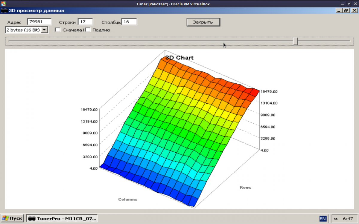

  3. И ещё 8: 747D4 8стр х 31стлб галка "сначала" 16 бит 74A94 16стр х 16стлб галка "сначала" 16 бит 74E33 17стр х 16стлб 16 бит 75053 17стр х 16стлб 16 бит 75273 17стр х 16стлб 16 бит 75493 17стр х 16стлб 16 бит 76018 17стр х 16стлб галка "сначала" 16 бит - странная мятая карта, следом за ней ещё три похожих подряд. 7667d 17стр х 16стлб 16 бит - ещё одна странная карта Найденные карты.txt

  5. Забыл битность указать: 737B6 16стр х 17стлб 16 бит 739D6 16стр х 17стлб 16 бит 73FF6 16стр х 17стлб галка "сначала" 16 бит 73596 16стр х 17стлб галка "сначала" 16 бит И плюс 4 карты вдогонку: 73DD6 16стр х 17стлб галка "сначала" 16 бит 73FF6 16стр х 17стлб галка "сначала" 16 бит 74416 17стр х 16стлб 8 бит 74526 17стр х 16стлб 8 бит Найденные карты.txt
  6. Эксплуатируя батину Волгу с ДВС Крайслер, понял, что крысоводы обделены в средствах редактирования прошивок. Предлагаю создать базу калибровок для свободных(и не очень ) редакторов прошивок для Микас 11CR. Выкладывайте найденные карты, помогайте распознавать что это за карты. Если кто-то ещё поможет с формулами пересчёта, тем огромный респект и громадный плюс в карму. На данный момент я раскопал адреса 4 карт: 737B6 16стр х 17стлб 739D6 16стр х 17стлб 73FF6 16стр х 17стлб галка "сначала" 73596 16стр х 17стлб галка "сначала" На этом останавливаться не собираюсь и продолжу, как только появится свободное время. P.S. Очень прошу не оффтопить в теме. Найденные карты.txt
