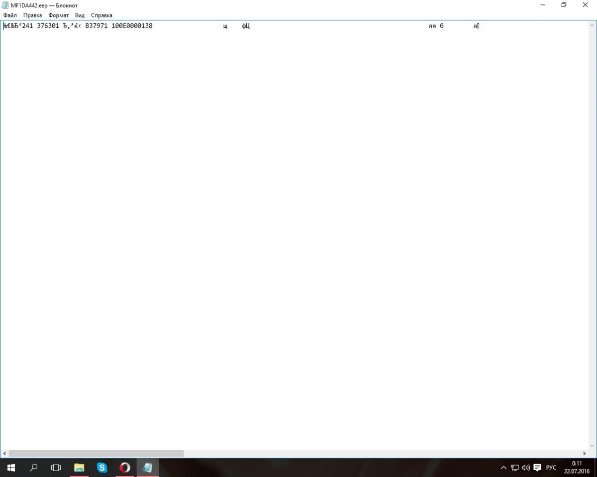

А где обещанные "HIP9010 HIP9011 - (канал датчика детонации) TLC2272A - ДМРВ нитка"??? Идентификатор прошивки, ясен пень, видно, а как остальное прочитать?
Блокнотом? Что-то мне подсказывает, что блокнотом он откроется в виде иероглифов.
