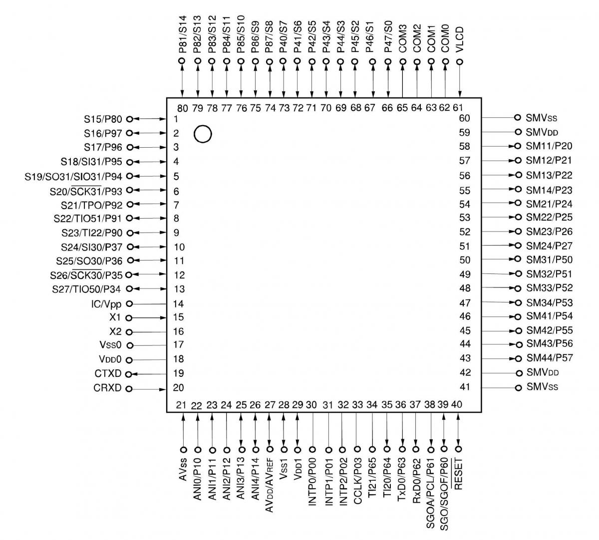

  1. Всем спасибо. Вроде разобрался, каким образом просыпается этот проц. Придёт рабочая панель - проверю свою теорию.
  2. Эти все напряжения есть в спящем режиме. Не пойму, сигнал на какую ногу будит процессор. Ссылка на полный даташит, сюда более 2 мегабайт не прикрепить: http://documentation.renesas.com/doc/DocumentServer/U16387EE1V2UD00.pdf
  3. Можете подсказать, напряжения на каких ногах выводят данный проц из спящего режима? Чтобы убедиться на 100%.

    Не запускается проц при подаче второго питания. Проц жив, кварц жив. При подаче первого питания на 20 ногу разъёма стрелы идут в нулевое положение, сегменты дисплея ненадолго слабо засвечиваются если смотреть под углом и затем проц уходит в спящий режим. При подаче второго питания на 21 ногу разъёма загораются две лампы, проц не просыпается. Часть напряжений на плате есть, а какого-то не хватает. Если проц проснётся, он ненадолго зажигает третью лампу и затем она гаснет. Подскажите, на какие номера ног процессора должно приходить питание для выведения его из спящего режима в рабочее состояние? Документацию прикрепляю. D78F0828B.pdf
