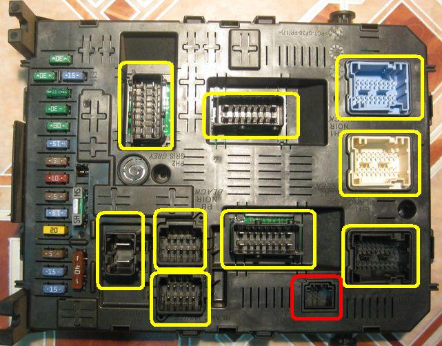

  21. Сейчас нашел у себя фото это бодика. Желтым обвел занятые разьемы, красным - свободный
  22. Вобщем может конечно все не работать или по частям..... А насчет разъема - ищите, насколько я помню, там пустых дырок нет.... Неужели зрительно - механическая память не сработала?
