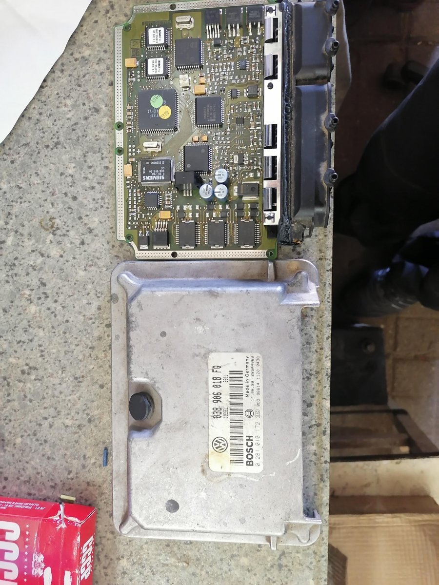

  16. Рекомендую вывесить одну из катушек зажигания, и смотреть в какой момент появляется искра, при первом запуске на морозе!!!
