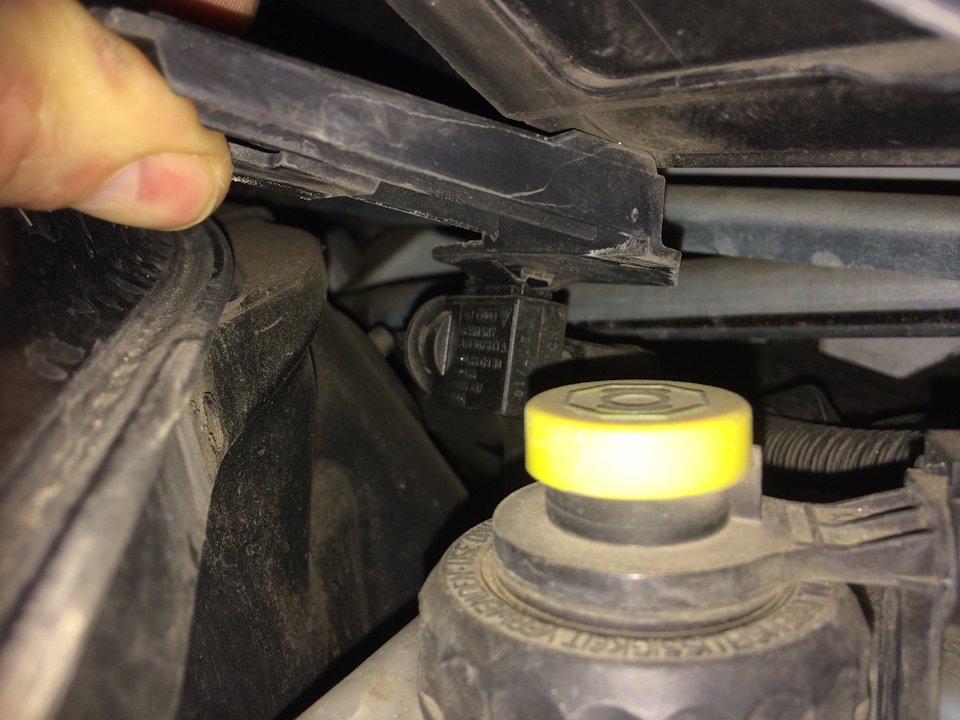

Уважаемые мастера и профессионалы, очень благодарен вам за помощь в решении проблемы по данному авто! Благодарю всех кто принял участие в данной теме ит соответственно направил меня на правильное решение данной проблемы! Огромное спасибо за то, что указали что 112 градусов действительно это норма для включения карлсона на данном авто! Хорошо что напомнили про крышку расширительного бачка, которая и оказалась самой главной неисправностью в данном вопросе, с утра решил проверить давление в системе, но для начала решил выкрутить пробку и проверить ее силой собственных легких, так она уже эту проверку не прошла , засипела, клапану кирдык. Замена пробки сразу же решила проблему!!!!!! Завтра под замену термостат и вручаем исправное авто клиенту. Начал с самого сложного, о простом совсем не подумал, потому что иномарка, надежно, на ВАЗе с пробки бачка и начинал бы!! Еще раз огромный респект всем кто помогал в данной теме!
Проверить давление смогу, не поленюсь манометр подключить. Я ни чего не имею против 112 градусов, если система при этом будет нормально работать, на BMW вижу рабочую 118 градусов, при этом каждые пол года разорванный расширительный бачок(оригинал), каждый год замена радиатора( бачки алюминиевые, все равно текут). У автомобиля который в теме, нет указателя температуры, после 110 градусов температура растет лавинообразно, если не сработает карлсон, что будет???? Почему например не 97 градусов, или 105 градусов? Конструкторские бюро, говорите, думаю сейчас существуют к ним претензии, и не малые.
1. Что означает изменение алгоритма работы куллера после замены термостата???? 2. Если термостат начнет работать от нагревателя, при какой температуре начнет включатся вентилятор???? 3. Програмно можно понизить температуру включения вентилятора???? 4. Существует ли другой софт, где температура включения ниже???
Приветствую вас, мастера и профессионалы! Автомобиль: Opel Astra H, 2004г. Двигатель Z16XEP, МКПП. VIN: W0L0AHL4858022298 ЭБУ: DELCO MT35E HW: DTXW SW: P1003A07 VIN nr.: W0L0AHL4858022298 SW ver.: Spare: Engine: Z16XEP HW Ver.: MT35E SW upg.: AC700005 Installation: DELCO0100 На данной модели авто 3 - скорости включения вентилятора основного радиатора ДВС, соответственно три реле в блоке предохранителей (каждое реле отвечает за свою скорость). 1.Все три реле исправны . 2. Проводка от реле до ЭБУ исправна (при извлечении реле из БП, сразу три ошибки по ним.), соответственно моторный блок реле видит. 3. Через управления исполнительными механизмами могу активировать две скорости, карлсон при этом все отрабатывает. 4. Два датчика температуры, на моторе, и после радиатора исправны, показания с датчиков правильные. 5. На термостате не исправен подогрев, на время проверки висит имитация. 6. При включении кондиционера карлсон включается и работает. 7. Проверял все три скорости на прямую, все три есть, значит оба резистора тоже исправны. ПРОБЛЕМА: Первая скорость вентилятора врубается только при 112 Градусах (имитация с помощью переменного резистора, греть больше 108 не стал), вторая и третья скорости не врубаются даже если крутим до 120 градусов. Прошивка стоит модифицированная, со слов хозяина, я ее прикрепил, считана KESS. Другая, якобы сток, взял ее с нашего сайта, залил, на ней и крутил температуру, соответственно 112 градусов и только первая скорость. Уважаемые, какие будут мнения и советы по данной неисправности????? SW_P1003A07.rar stokz16xep.rar
