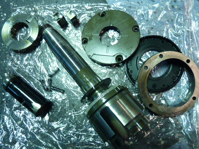

  13. Когда-то у меня была A6 C5 Avant Quattro с AFB. Было тоже самое - перестала заводиться. Провел процедуру удаления воздуха согласно Эльза. Бесполезно. Потом отволок в сервис. Там видать на кефире запустили. Поездил - повторилось: утром не запустилась. Ошибок по насосу не было, топливо присутствует. Достаю форсунку и вывешиваю на топливопроводе: нет впрыска.Тогда я насос под мышку и в Минск. На фото то, что заменили, плюс корпус, его мне не отдали. Предыстория - по собственной глупости завоздушил и крутил стартером, пытаясь запустить. Теперь я крайне остерегаюсь крутить стартером, не убедившись, что в насосе присутствует топливо. P. S. Ремонтная контора кстати рекомендовала после ремонта заливать 2Т масло.

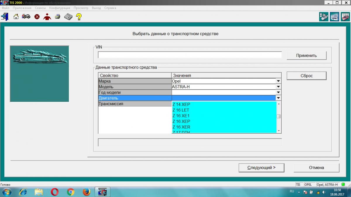

  17. Читал, что нормально работает с пасстру только какая-то одна версия. Я пробовал 2014A с MVCI XHorce. Не смогла подружиться. Сейчас буду пробовать со сканматиком. В коммуникационном интерфейсе он определился.
