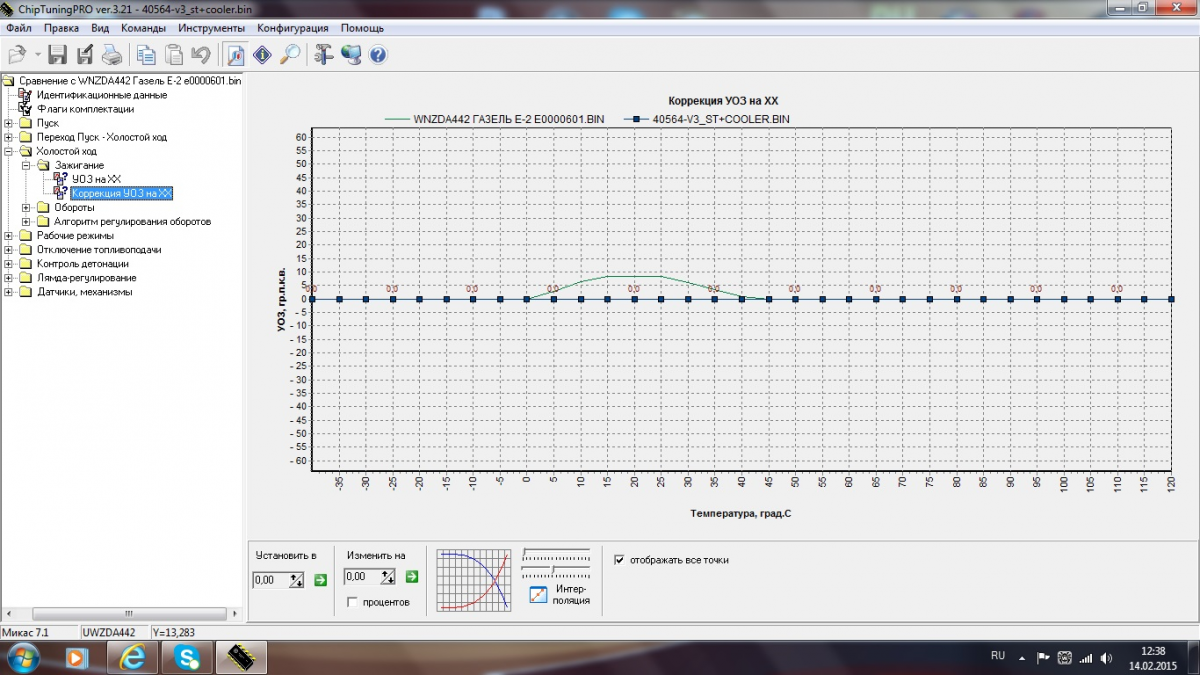

  5. Зашиваю 600 или 601 софт => всё ОК, выше1700 об/мин не поднимаются......потом встают на 850 и всё, на 40564 в районе от 21-27 гр мотор крутится на 2200 оборотах, что не айс , согласитесь. УОЗ вверх не ползёт, а если сравнивать 600 софт с этой, то разница видна по УОЗ Вопрос в том, если я вставлю эту таблицу из 601 офта в софт 40564 => понижу тем самым погревочные обороты ?
  6. Здравствуйте ! Так и не поборол я свои прогревочные обороты в прошивке 40564. Интересно, а коррекцией УОЗ на ХХ я могу их понизить ? Почему эта прошивка их так задирает от 21-27 гр мотора ?

  8. cxem Спасибо,что подсказали , где "рыть" !!! Кажется ОНО ?! Значит воткнул эту калибровку из стока ,завёл ,обороты 1580( как и по таблице)....... и с увеличением температуры обороты начали падать ( с 15гр кажется). Завтра скажу точно ,т.к первый запуск ....мозги адаптировались.
  9. сейчас зашью и посмотрим. А то я шагами РДВ и коэффициентами регулировал. Обороты нормализовались ( стали меньше),но появились провалы от 2200 оборотов на любой передаче. Вобщем 2200 на этой прошивке заколдованная цифра какая-то )).
  10. вверх лезет, 14,5 от 2040 об,судя по таблице. СПС cxem за консультацию ,сейчас эту калибровку из стока вставлю и зашью......потом доложу .
  11. Вверх выходит обедняется ? Нужно попробывать из стока 538 эту таблицу вставить и зашить. На 538 более выражено отличие. Подсосов нет да и никогда не было,...ведь на других прошивках работает, как ему и нужно работать. вот уоз 14 гр=> многова то конечно
  12. т.е немножко вниз двинуть в этом промежутке ? Может двините мне сами ? А то уже замучился везде двигать....весь мозг машине вынес. Р.S я выложу саму прошивку.
