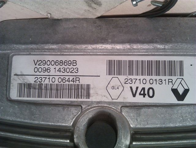

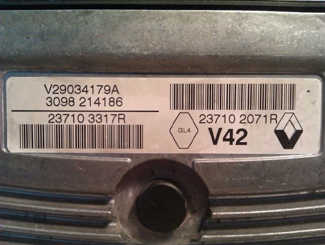

  6. Спасибо за ответ! К сож. не знаю имени. Спасибо за дамп, но он не поможет мне. Мне , в первую очередь, нужен Backup. У него размер примерно 300 - 600 Кб. Повторюсь: Пиасинька вычитывает FLASH из V40, V42 правильно (вроде бы), а вот при записи назад, даже своего ори. дампа, убивает блок. Если работать через Ктаг и вычитать BackUp, то им можно восстановить блок. Естественно, Пиасини используем только для чтения ( если нет Ктага)!!!!! Ни где не вижу инфу, про эксперименты по записи Пиасинькой. Может у меня прибор глючный.... До сих пор претензий к нему не было. Хотелось бы услышать мнение от коллег. От чего V42 не знаю. Не то Дачия, не то Дастер и т.д. Погляди по дампу. V42_FLASH_ori.bin 95640_ori.bin
  7. Можно точнее номера блока? У меня кое-что есть! Ищу Backup И Stock под K-tag на Renault V40 237100644R и V42 23710-3317R. Привет, начну сначала! Открывал эту тему и на других сайтах, но к сож. безответно! Привезли в работу Меган3 - не заводится. Клип показывает 170 об/мин при выключенном двигателе (DTC033531 - сигнал датчика режима двигателя). Ошибка не стирается, электрика и периферия проверена. Пытались залить дилерский софт в ЕКУ - не принимает, пишет "выключи двигатель". Решили перелить вручную. То что слито , это дамп 237100644R_237100131R_SH7058S_ori.bin. Считал Пиасини. После заливки похожего дампа (ребята в И-нете подогнали) , блок перестал отзываться на диагностику (тачка не заводится). На пине 16 проца тишина, выходы САН молчат. Кварц молотит. Вычитывание проца 7058 показало, что дамп записан верно! Предположил, что "кривой" блок и добит при программировании. Кстати, ЕЕПРОМ 95640 кривая, т.к. в ней должен быть ВИН, а его нет! Но ФЛЭШ читается и пишется также и с откл-м ЕЕПРОМ. Взял рабочий блок V40 от Clio3, также вычитал, но не писал!!!! блок остался рабочим. Писать побоялся, что бы не завалить блок от чужой тачки. Следом мне подогнали V42. Прочитал, прописал - блок больше не работает, но через Пиасини и пишется и читается. Физически блок не убит. Заказал на Ренесас програматор, но это долгая история. Далее стал работать с К-таг. Вычитываю из рабочего V40 ФЛЭШ и БэкАп и заливаю в нерабочие V40 and V42 - Клип их видит без ошибок -все ОК! Попытки комбинировать рабочий БэкАп с чужими ФЛЭШами и ЕЕПРОМами положительных результатов не дает. Выводы: 1. Ждать прибытия прогера под Ренесас и разбираться, что ВООТ пишет в регистры в каждом варианте. Но это долго. 2. Ждать прихода рабочих блоков V40 237100644R и V42 23710-3317R, и слить с них БэкАп. Но это не предсказуемо. 3. Обратиться к Уважаемому Форуму (с большой буквы), может у кого-нибудь есть БэкАп на эти блоки. Но это хоть надежду вселяет!!!! Megan3_237100644R_V40_VALEO.rar
