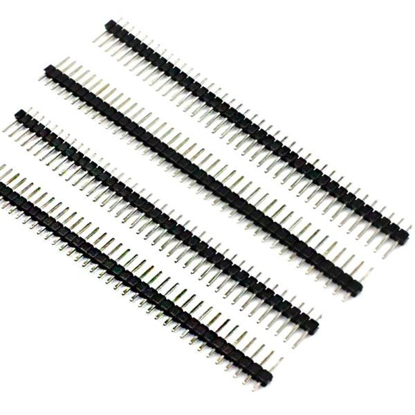

  8. ничего паять не надо использовал вот такую гребёнку от ардуино
