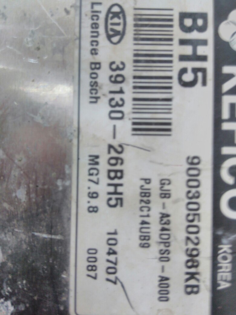

  20. Всех с праздниками. На данном авто сел АКБ. После, прикурили и перегнали в другое место. Со слов хозяев, после того как авто перегнали осталось включенным зажигание и аккум сел в ноль. После этого двигатель уже не запустился. Автомобиль не у меня. Смотрел знакомый. Сказал , что на связь выходит только АКПП. Моторный молчит. Мне привезли только вскрытый ЭБУ. Хозяева куда то отдавали блок, но там с ним ничего сделать не смогли. Бирка на блоке затёрта. Хорошо, что бирку сфоткали до того как отдали мастерам. ЭБУ MG7.9.8 Kefico. Вычитал флеш моторного. Содержимое не адекватно. По адресу где должны быть идентификаторы FF. В eeprom 95160 тоже ff. Вопрос, как теперь привязать по новой блок? На сколько я понял мне нужно перевести блок в нейтраль, а за тем обучить ключи используя пин от этой машины. Что бы перевести блок в нейтраль, достаточно залить eeprom с известным пином и занейтралить блок? Или для этой процедуры пин в ЭБУ и SMARTRA должен быть одинаковым? Пока только залил в блок стоковую прошивку. MG7.9.rar
