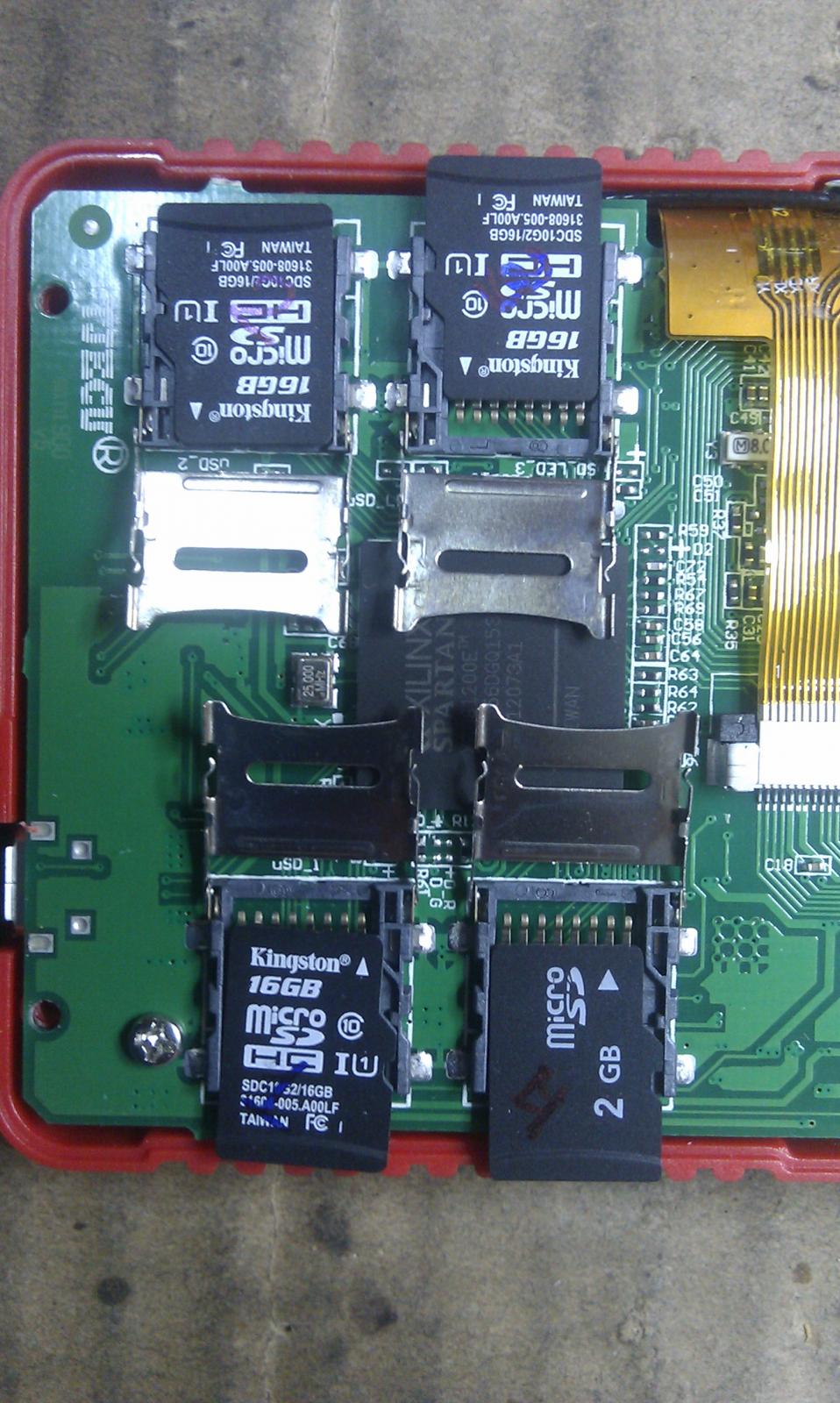

  6. Посмотрел не запакованные образы карт, размер у SD 1- 3 одинаковый 15 159 296 кб.
  7. Нумеровал как подписаны на плате. У меня Sd1 -3 по 16 гиг, Sd4 - 2 гига.
  8. Там 3 карты по 16 гигов и одна 2 гига. Там в папке и прога.
  9. Долго архивировалось и заливалось. Вот ссылка для скачивания https://cloud.mail.ru/public/8e2d/kLfZZ1Yz9
  10. Снял образы с карт. Сегодня постараюсь залить на облако и кинуть ссылку.

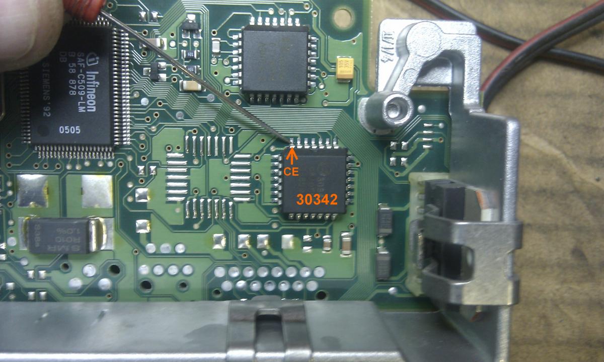

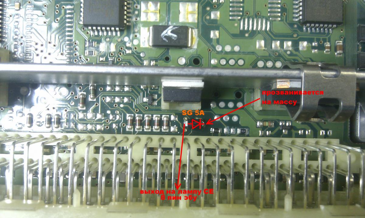

  19. Клиент купил другой блок. На новом блоке вызвонил цепь лампы СЕ. Может кому пригодиться.
