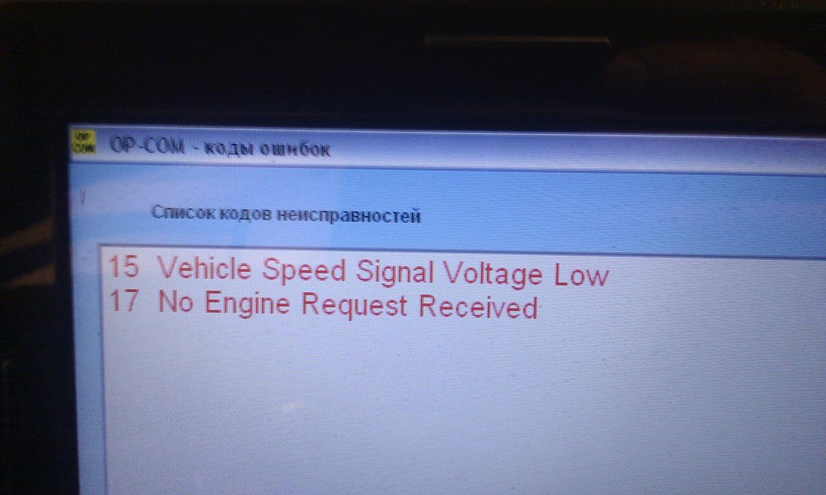

  3. Смотрел осцилом на контакте ECM cync ( 7 пин на разъёме иммо). При включении зажигания проходят два пакета. Вывод соединён с 5 пином моторного. На разъёме моторного появляется такой же сигнал. Разъём с ABS снимал. Выходит надо смотреть ECM?

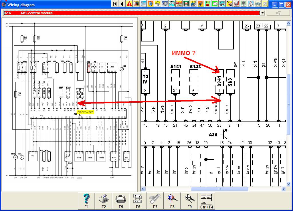

  4. Так может у кого есть схема подключения иммо, что бы не гадать?
  5. Так хочется самому разобраться. Машина не у меня, а у знакомого в другом сервисе.
  6. Я понимаю, что при включении зажигания ключ считывается и блок иммо посылает запрос в моторный. Если данные иммо и моторного совпадают, то моторный посылает ответ блоку иммо и разрешение на запуск. Имеется в виду провод?
  7. Пробовал. Пин принимает. Ключ прописывает. Результат тот же. Если снимаю антенну с замка и включаю зажигание, появляется ошибка 11.
  8. Чип стоит 7935, определяется как ID40. Провод от антенны до ЭБУ прозвонил. В автодате есть схема моторника, но нет упоминания об иммо. В ТИСе на Омегу только с 2000 года схемы. Может у кого есть схемка.
  9. Со слов хозяина машина перестала заводиться после того как её пытались завести в мороз. Крутили стартером до тех пор пока не сгорел стартер. После замены стартера лампа чек стала моргать. Стартер крутит, двигатель не заводится. На сколько я помню, на этих вёдрах часто моргающая лампа чек, означают проблемы с иммо. Смотрел ошибки ОпКомом. В моторном ошибок нет. В иммо висит ошибка: 17 No engine request reseived. Делал синхронизацию . Процедура проходит, но чек всё равно моргает. На антенне накачка есть. Смотрел осцилом сигнал на 7 пине антенны и 5 пине ЭБУ, сигнал есть. Проходят два пакета при включении зажигания. Ещё выскакивает ошибка 15 Vehicle Speed Signal Voltage Low. Может кто подскажет в чём засада. Уже всю голову сломал.

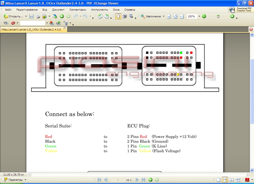

  22. Подскажите, Mitsubishi Lancer X 1.5L Piasini 4.1 на столе делает? Иденты блока: 1860B170 E6T70977 H.
  23. Всем привет. Mitsubishi Lancer X 1.5L MT нужна схема подключения на столе. Блок Mitsubishi 1860B170 с двумя разъёмами. У меня есть только на 1,8L. На сколько я понимаю в самом софте выбирать Mitsubishi 512кб?
