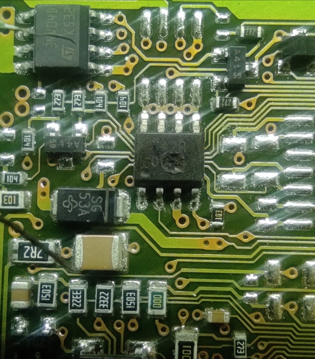

  16. Так пойдет? На фото вроде и семерка проглядывается. Я уже в чип и дип заказал пару штук)))) и блок в москве купил, но если что то продам
  17. Все что я разглядел это 42r

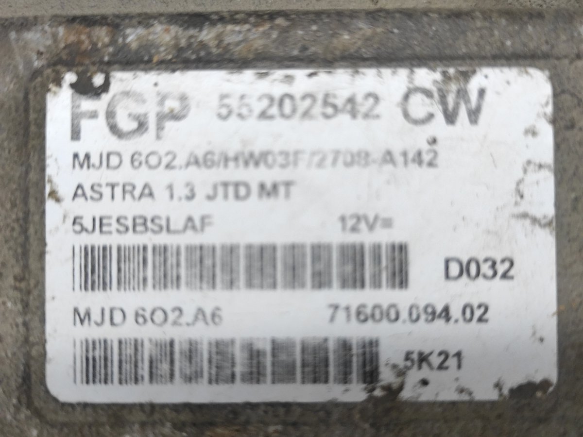

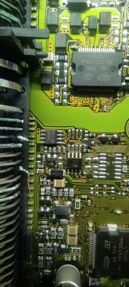

    Opel astra
    Добрый день. Ребят подскажите пожалуйста что за микросхема. Изучение интернета результата не принесли
  19. Вчера человек по удаленке синхру на фокус третий положил. Если будет надо контакт напиши в личку.
