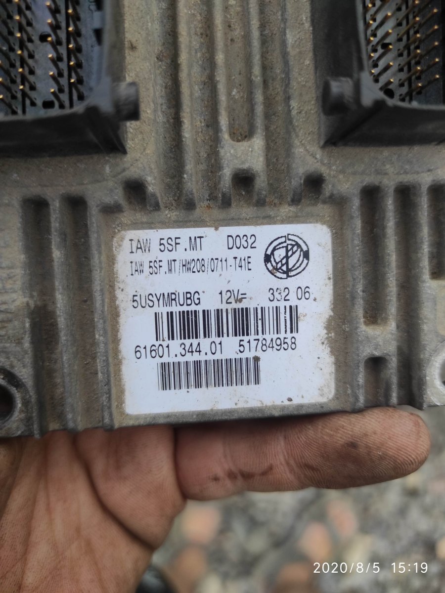

  12. arteorlo
    Fiat albea
    Всем здравствуйте. Тут такая проблемка. Клиент приехал с жалобой что машинка плохо едет, дергается. Подключил сканер, связи нет. Прозвонил k-line от бодика(в нем разьем) до эбу двигателя, все звонится. Подкинул другой эбу, связь есть. Может кто сталкивался с такой проблемкой, как решили? Дорожка с пина на стороне разьема а плату поднять не могу, боюсь че повредить, потому и прозвонить куда пин идет не могу

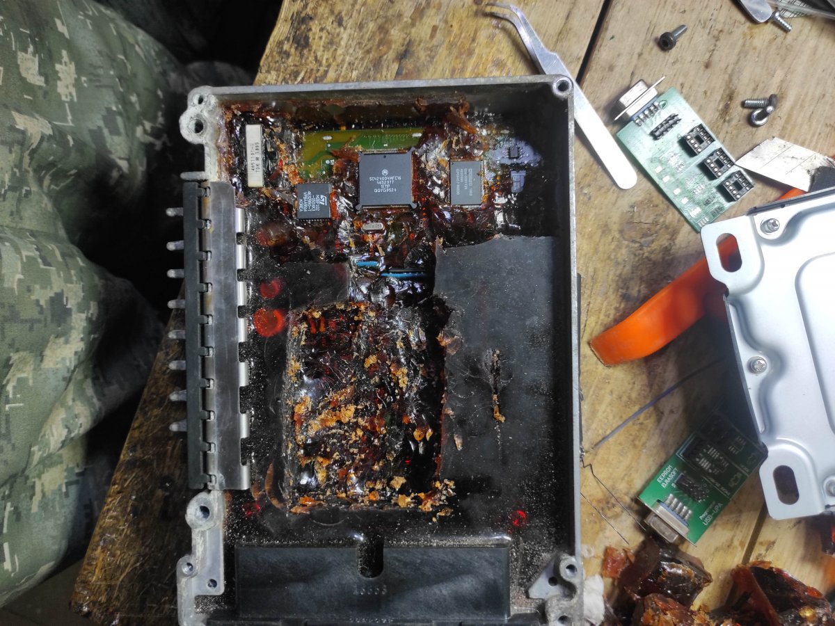

  17. Вопрос актуален. Блок выглядит вот так
