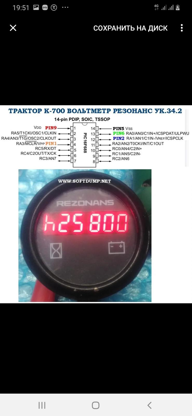

  19. Какой пик адаптор на упе? 1,9,5,6 и еще непомню какой пины upausb Фото уже давно не возможно. Фото не мое, из калька. Надеюсь автор будет не против
  20. да. Внутрисхемно на 3 вольтах
