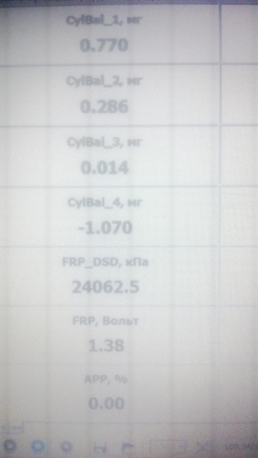

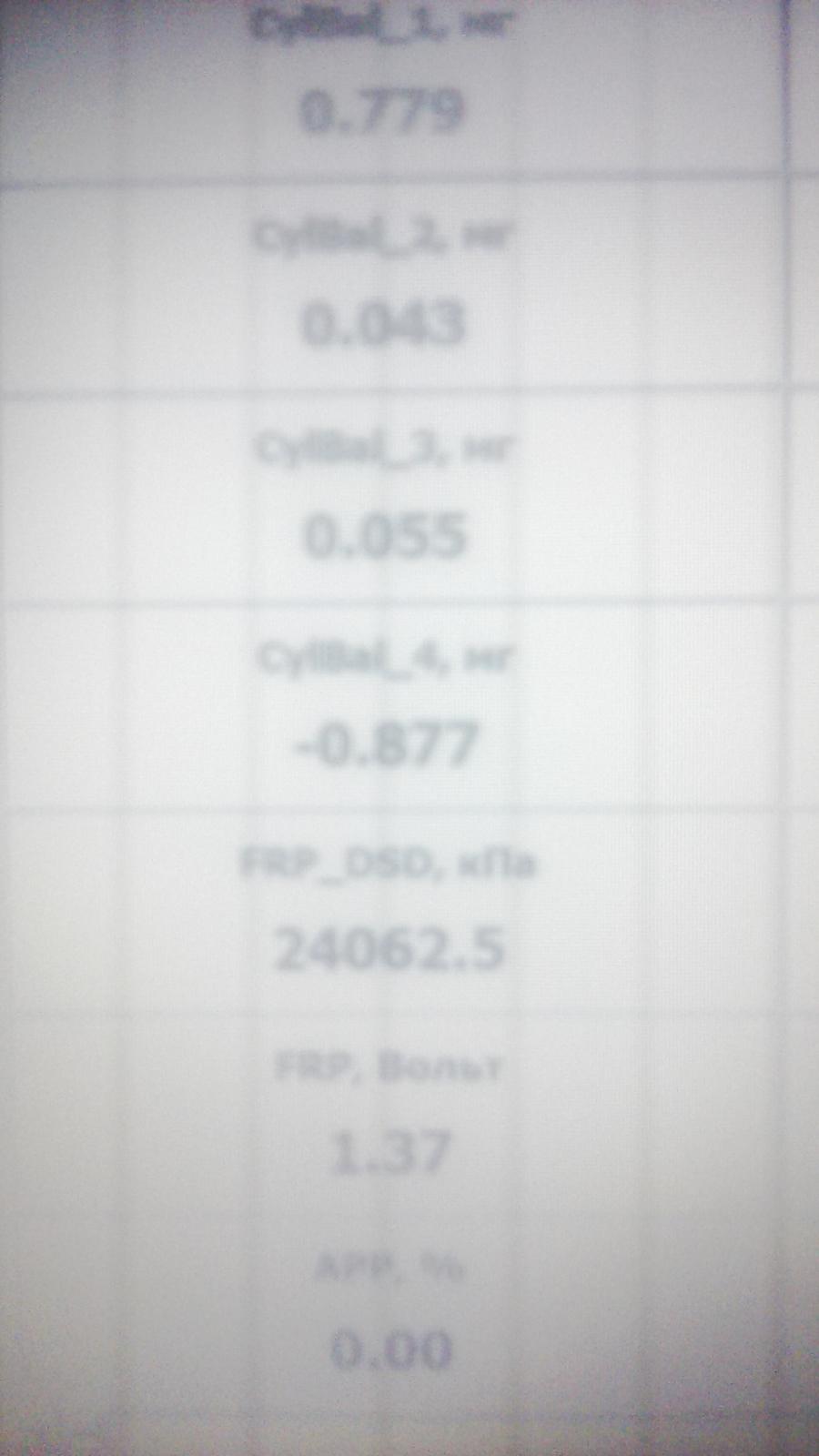

  10. Спасибо всем кто откликнулся, сегодня показатели по давлению FRP DSD -23 Кпа, в отличии от вчера (24Кпа). Пилотную корректировку сегодня провел успешно, интересная ситуация...
  11. Господа, подскажите почему может не получиться сделать пилотную корректировку форсунок, фото прилагаю, ругается на баланс форсунок...

  14. Сегодня удалось разрешить вопрос по MAF - P0100 ошибка больше не высвечивается, прозвонил все провода, что на PCM все в норме, не звонился провод который шел на блок предохранителей. Обрыв был в районе турбины, проложил новый провод на данном отрезке, произвел пилотную корректировку форсунок, все хорошо.
  15. Спасибо за дельный совет, завтра буду заниматься ! (Кстати клапан дозировки только поменяли)
  16. Добрый вечер, видел в теме уже поднимался данный вопрос...может у кого есть опыт решения данного вопроса. Ford Transit 2.4lDuraTorg TDCI 140лс. Горит ошибка Р0100, датчик живой подкидывал-ошибка остается. (Пилотную калибровку не сделать) Завтра буду звонить проводку...
